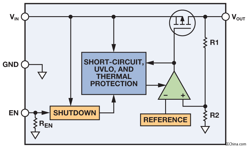

图2 显示了LDO 的框图。随着负载电流的增加,PMOS 调整元件的增益会减小,它脱离饱和状态,进入三极工作区。结果使总环路增益减小,导致PSRR下降。裕量电压越小,增益降幅越大。随着裕量电压继续减小到一个点,此时,控制环路的增 益降至1,PSRR降至0dB。
导致环路增益减小的另一个因素是通路中元件的电阻,包括FET的导通电阻、片内互连电阻和焊线电阻。可以根据压差推算出该电阻。例如,采用WLCSP封装的ADM7160在200mA下的最大压差为200mV。利用欧姆定律,调整元件的电阻约为1Ω,可以把调整元件近似地当作固定电阻与可变电阻之和。/p>
流过该电阻的负载电流导致的压差减去FET的漏极源极工作电压。例如,在1 Ω FET条件下,200 mA的负载电流会使漏极源极电压下降200 mV。在估算裕量为500 mV或1 V 的LDO的PSRR 时,必须考虑调整元件上的压差,因为调整FET的工作电压实际上只有300 mV或800 mV。

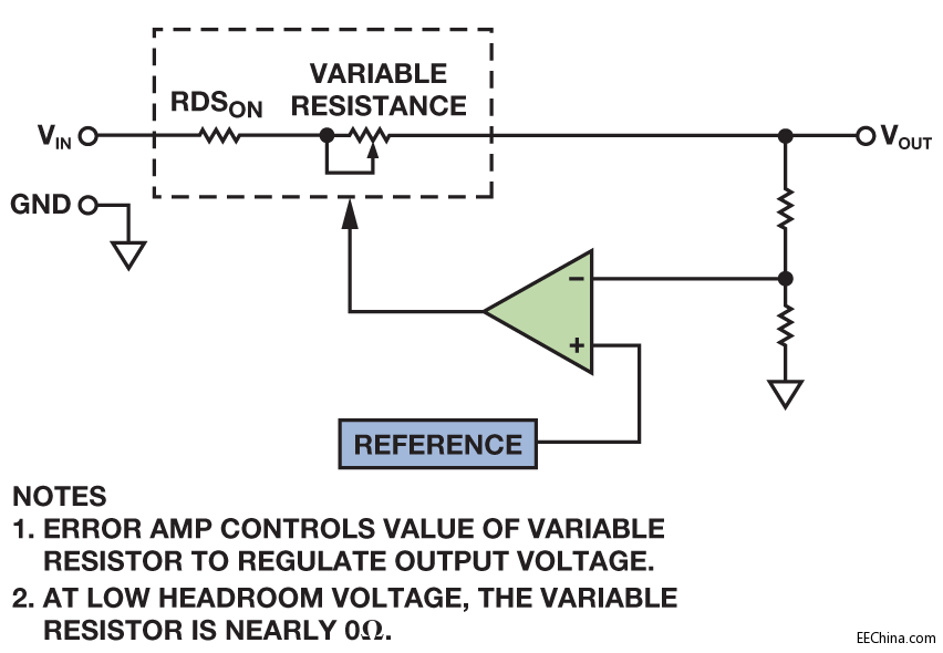

压差模式下的LDO的PSRR
客户经常会就LDO在压差模式下的PSRR请教应用工程师。开始时,这似乎是个合理的问题,但只要看看简化的框图,就知道这个问题毫无意义。当LDO工作于压差模式时,调整FET 的可变电阻部分为零,输出电压等于输入电压与通过调整FET 的RDSON的负载电流导致的压降之差。LDO不进行调节,而且没有增益来抑制输入端的噪声;只是充当一个电阻。FET的RDSON与输出电容一起形成一个RC滤波器,提供少量残余PSRR,但一个简单的电阻或铁氧体磁珠即可完成同一任务,而且更加经济高效。

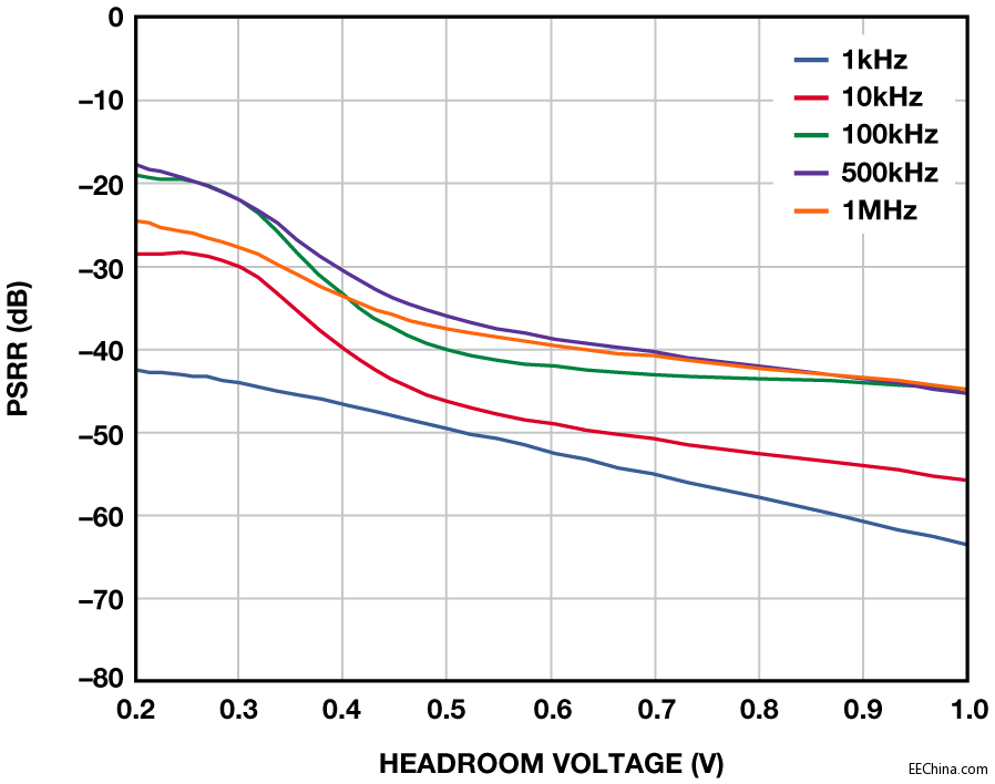

在低裕量工作模式下,需要考虑裕量电压对PSRR的影响,否则,会导致输出电压噪声水平高于预期。如图3 所示的PSRR与裕量电压关系曲线通常可在数据手册中找到,而且可以用来确定给定条件下可以实现的噪声抑制量。
图3. PSRR与裕量电压的关系

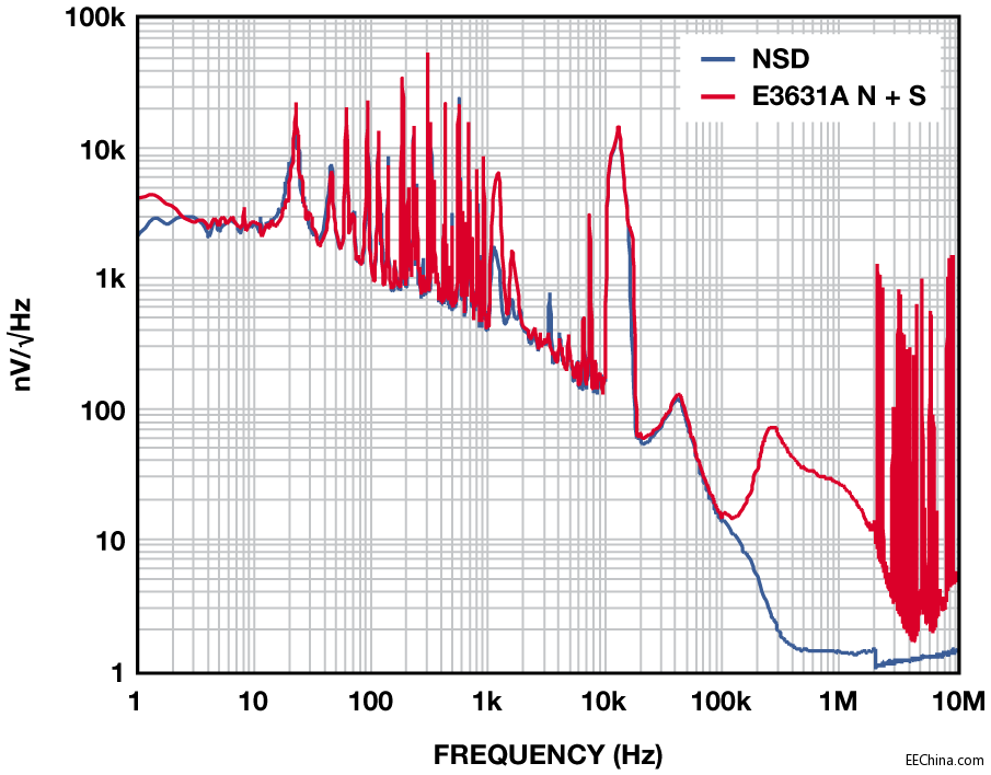

图4 展示的是2.5 V ADM7160在500 mV裕量和100 mA负载条件下,相对于E3631A台式电源的输出噪声,该台式电源在20 Hz至20 MHz范围内的额定噪声低于350 μV-rms。1 kHz以下的许多杂散为与60 Hz线路频率整流相关的谐波。10kHz以上的宽杂散来自产生最终输出电压的DC-DC转换器。1 MHz以上的杂散源于环境中与电源噪声不相关的RF 源。在10Hz至100kHz范围内,这些测试所用电源的实测噪声为56 μVrms,含杂散为104μV。LDO抑制电源上的所有噪声,输出噪声约为9 μV-rms。
图4. ADM7160噪声频谱密度(裕量为500 mV)
