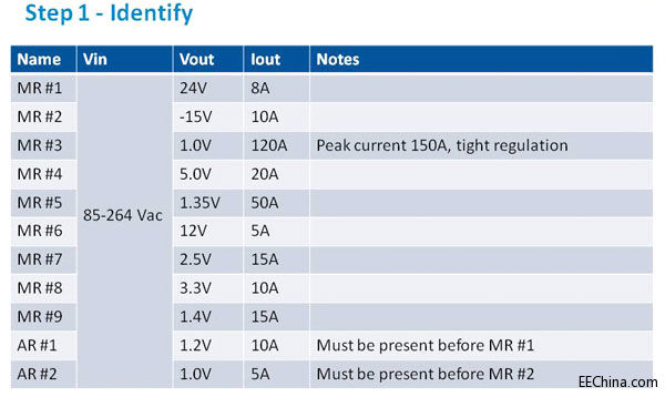

这是一个项目电源需求的“大局”观,定义了电压轨数量、电压和电流的需求,同时考虑项目的时间。在这个阶段,要做出这些需求的列表,并初步考虑可以用来满足这些需求的产品类型。
图1:第一步是列出项目的电源需求。在我们的这个例子中,我们假设有11路电压轨,以递减功率级别列于表中。为了方便,我们称之为主电源轨(MR)和辅助电压轨(AR)。备注栏中包含了所有特殊要求。

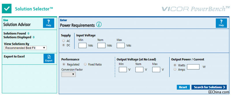

什么样的产品能够满足要求呢?有很多这种信息的来源。例如,Vicor提供了一种解决方案选择工具,可以搜索可用元件的数据库,并推荐满足客户的输入和输出需求的解决方案。利用一个智能工具,如Vicor解决方案选择工具(solution selector),可将产生可能元件的候选者名单所需要的时间缩短到几乎为零,并且可以很容易地根据对应用来说最重要的标准,为特定设计选择一个最佳的元件。大多数工程师恰恰没有令人奢望的“学习时间”来手动完成这项重要任务。
图2:使用Vicor的PowerBench工具来简化元件选择过程。

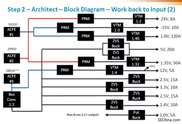

第2步-构建-框图-工作回到输入端(2)

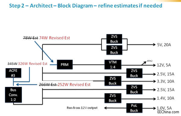

第2步-构建-框图-如需要优化评估
图4:继续刚才的工作,我们可以确定为每路电压轨提供功率级别需要的元件类别。在这个级,我们应该时刻牢记确保我们平衡负载,并利用每个器件的功率容量所需的功率级别。在这里,我们看到了我们原来估计的优化。

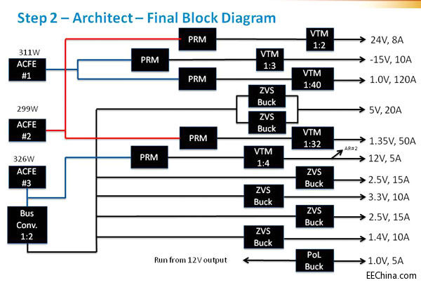

第2步-构建-最终框图
图5:在这里,我们看到现在引入了驱动电压轨的ACFE。这里非常重要的是判断每路电压轨上的负载,并确保负载均操作于接近具有合适安全裕度的最大值。

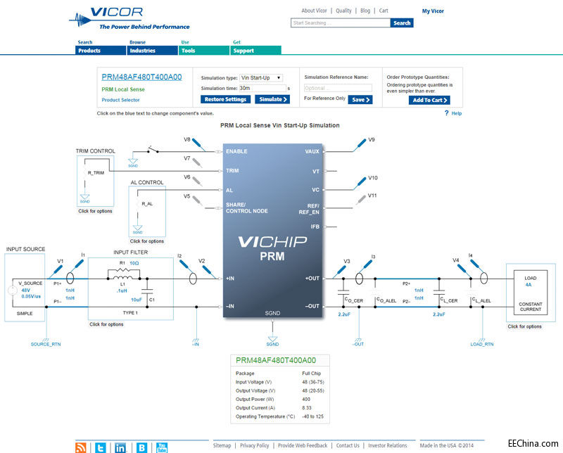

在我们的例子中,对电源有一些特殊的要求:在辅助电压轨上升之前,MR#3上有一个延迟;而对MR#3严格调控将需要使用一个遥感回路。为实现精确的负载电流限制和精确匹配电压轨和负载要求的其他参数,考虑配置PRM也是有意义的。
对于那些需要使用PRM来调整设计的工程师们,Vicor提供了一个PowerBench仿真工具,可帮助进一步了解系统的性能。
图6:PowerBench PRM仿真工具。
