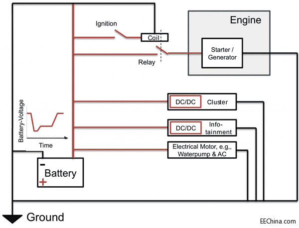

此外,启停还需要电池监控,因为较弱的电池无法实现重启。在这种情况下,启停功能会被禁用。如果发动机停止工作,那么由发动机皮带带动的水泵和空调等功能也会停止。要在启停过程中支持这些功能的运行,需要使用电机代替皮带来驱动这些负载。(图1)
图1:汽车系统中电气负载及其电源的方框图

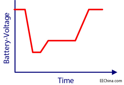

一般曲线通常依照ISO7637-4脉冲形式,但电压和持续时间会有变化(图2)。
图2:启动脉冲电压波形实例
根据ISO7637-2脉冲4,电池在5ms内降低至5V至6V的最低电压(针对额定12V系统),并维持该值达40ms。然后,电压升至6V至9.5V并维持20秒,随后恢复到正常电压值。

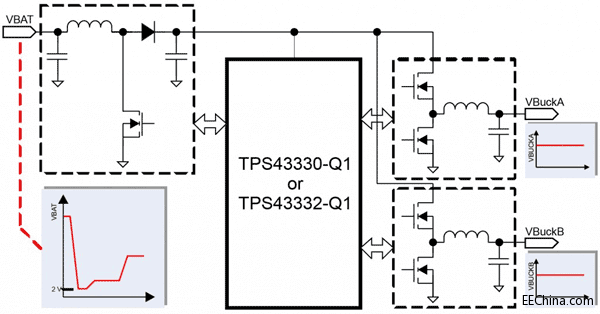

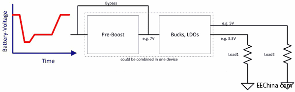

前置升压不仅可为整个系统提供电源,而且还位于电池与为处理器和音频提供电源的降压转换器之间。它只在启动时工作,在电池电压降低时需要自行激活。它允许极低的电池电压。但由于子系统需要升压的总电源原故,电流要求会非常高。因此,升压产品及其组件需要适应这样的电流额定值。
使用分立式前置升压产品或TPS43330-Q1或TPS43350-Q1产品系列,可实现模块化解决方案。加入升压电路组件后可实现启动支持。如果不需要启动支持,可移除升压电路组件,无需对其余电源链进行任何改变。图3是一般架构,图4则是使用TPS43330-Q1的简化实施方法。
图3:采用前置升压进行启动补偿
图4:使用TPS43330-Q1实现一组前置升压及两组降压的简化实施方案
前置升压电路中最重要的设计是实现较高的带宽。需要足够的带宽,才能对电池电平的突然变化作出及时响应。这可在不连续电流模式下轻松实现。在不连续模式下,电感器峰值电流非常高,输入电容RMS电流也是如此。这需要极大的输入电容器,会对电路板空间产生不利影响。要避免这个问题,升压电路应该为连续电流模式,但这会在环路中创建右半平面零点(RHPZ)。RHPZ会对电路带宽产生不利影响。需要在高峰值电流与RHPZ之间进行权衡。

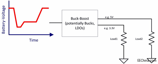

升降压解决方案可将上述两个电路级整合在一个稳压器中(图5)。
图5:使用升降压产品实现启动补偿

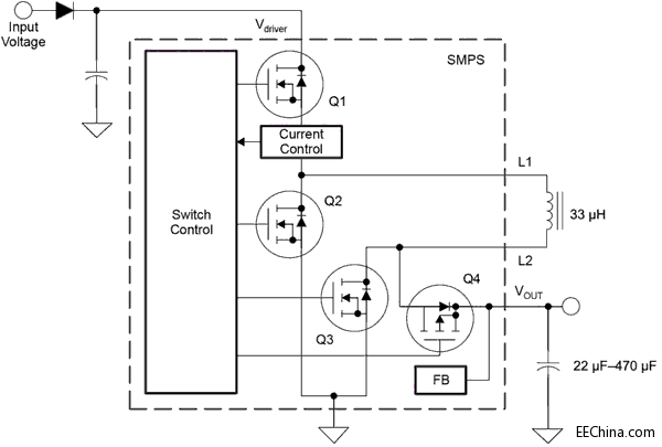

在降压模式下,晶体管Q1的占空比可设定电压VOUT。晶体管Q1的占空比可在10%至99%之间变化,主要取决于输入电压。如果峰值电感器电流超过了设定的阀值,Q2就会在这个周期内开启(同步整流器)。否则,该电流会再次流经作为续流二极管的 Q2(异步整流器)。
同步或异步模式的检查需要按每个周期逐步完成。要避免在Q1与Q2之间出现交叉传导电流,在关闭Q1和打开Q2(或相反)时应引入固有延迟。在降压模式下,晶体管Q3不需要,可关闭。可打开晶体管Q4,以降低功耗。
这种配置可实现最佳性能,而且在任何模式下,VOUT都可在3%的容差内稳压(图6)。

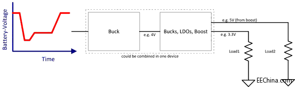

第三种方法是使用降压转换器为整个系统实现低电压,例如3.3V(图7)。此外,它还可为一个小型升压转换器供电,从而可为几个仍然需要较高电压的功能提供电源。
图7:使用一个降压及一个升压电路的启动补偿
在大多数情况下,大部分系统都需要3.3V或更低的电源电压。处理器通常支持 1V 电源,存储器支持 1.35V、1.5V或1.8V,IO电压大多为3.3V或1.8V。在绝大多数应用中,只有少数几种情况需要更高电压,通常是CAN接口和一些传感器。只要最小启动电压支持足够裕量,能让降压电路提供3.3V(在某些系统中甚至更低)电压,这就是一种简洁的方法,因为只有少量需要电压高于降压输出的组件需要进行升压。现在,相关组件可以更小、更便宜。该限制显然是最小启动电压。

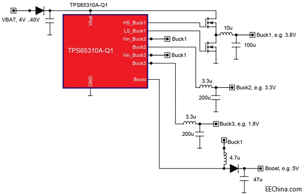

图8是使用TPS65310A-Q1的简化实施电路,其允许低至 4V 的输入电压提供3.8V的临时电压。例如,CAN收发器的5V电压由升压器提供。
图8:使用 TPS65310A-Q1 的简化实施方案:降压电路后接升压电路

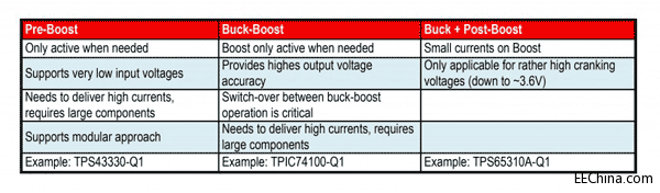

表1:三种系统的优缺点:
