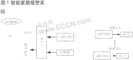

系统结构
本报警网络采用了星型拓扑结构,由中心节点和无线报警网络节点组成。中心节点是一个与计算机相连的无线通信模块,可以和网络中的任何一个网络节点通信。无线报警网络节点是组成智能家居报警系统的基本单位,是构成智能家居报警系统的基础平台。它由微处理器(AT89C2051)、无线通信模块(nRF2401)、环境监测传感器(门磁开关、红外线传感器、火灾烟感传感器、煤气泄露传感器、玻璃破碎报警器等)和一些外围器件构成,负责家居环境的监测和报警信息的传递。
智能家居报警网络框图如图1所示。
采用这种星型拓扑结构能够很好地扩展组合,容易增加网络节点,满足在家居中网络节点分布的不确定性,可在房间、隔离处放置一个节点,避免无线干扰和报警区域不确定性的问题,由中心节点对多个网络节点所传递的数据进行综合处理,分析是否发出报警信号。在一定程度上降低报警系统的误报,提高无线报警系统的可靠性。在报警系统网络中,网络节点的主要功能是采集数据,并把数据以无线传输的方式传送给网络中心节点,由中心节点对这些数据进行综合分析处理,以此决定是否给予报警。
