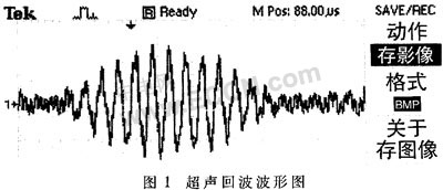

超声传感器通过压电晶片的逆效应——电致伸缩,在空气介质中产生超声波。测距所用超声波一般都是以间断的高压单脉冲发射,每测距一次,需要发射、接收一次。所以在测距脉冲的发射过程中,传感器晶片经历了起震、加强和衰减三种状态,并产生多个谐振周期的超声波;接收过程中,传感器晶片在多个谐振周期的超声脉冲作用下,通过压电效应在晶片两端产生起伏电压。厦门大学的童峰等研究了单脉冲发射时超声回波的起伏特性,并根据声的发射、反射理论及应用力——声类比,推导出了理想条件下的测距回波包络曲线方程。在此理论基础上,通过大量实验,每次发射1个脉冲宽度为时间T的脉冲,来验证这种超声波回波起伏特性。图1为通过放大、带通滤波、AGC电路以后,用Tektronix数字存储示波器存储得到的回波波形。
可以验证:超声回波在脉宽时间T处,电压峰值达到最大,和童峰的理论分析基本吻合,这也为本文应用在判断回波到达时刻的处理方法提供了理论和事实依据。根据上述对超声回波波形特性的分析,本文提出了一种确定回波到达时刻的思路:在接收电路中加入精密的绝对值转换电路,把回波信号的负电压翻转为正电压,然后通过检波电路,对波形进行包络,接着输入到微分电路,求出包络曲线的峰值点,再通过过零检测电路,向单片机发出外部中断信号,停止计数器计时。单片机在发射完1个脉冲后,启动内部计数器计时到外部中断触发计数器停止计时,这段时间即为超声波脉冲的渡越时间t。

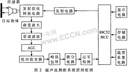

从式(1)可知,只要知道超声波在空气中的传播速度c,则测出传播声时t就可求出传感器到目标物体的距离d。本超声波测距系统原理框图如图2所示。
该系统由ATMEL公司生产的AT89C52单片机、超声波发射电路、发射接收转换电路、接收前置放大电路、带通滤波电路、自动增益控制(AGC)电路、绝对值变换电路、检波电路、过零检测电路、环境温度采集电路、E2PROM存储电路、显示电路和超声波传感器组成。AT89C52单片机为整个系统的核心部件,协调各部分电路的工作。传感器选用TCF40-16型收发一体式超声波传感器,谐振频率为40kHz;单片机产生脉冲信号,经三极管变压器放大后,通过发射接收转换电路驱动超声波传感器;每次发射1个脉冲,当脉冲发射后,启动计数器开始计数;回波信号经过发射驱动接收转换电路、前置放大电路、带通滤波电路、自动增益控制(AGC)电路、绝对值变换电路、检波电路、过零检测电路后输入AT89C52单片机中,触发外部中断,单片机AT89C52停止计数器计数并计算出渡越时间t;环境温度采集电路将现场温度数据送到单片机中,通过计算来补偿声速,最后利用公式(1)计算出距离,并由显示电路显示出米。

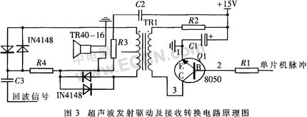

本系统的发射驱动及接收转换电路如图3所示。
工作原理为:由AT89C52单片机产生40KHz的TTL脉冲信号通过P1.0输出,再经过三极管Q1和变压器TR1进行功率放大,在变压器副线圈上将电压10倍放大,这时换能器上加载的正弦电压幅值约为100V。在变压器TR1原线圈上,串联了限流电阻R2;变压器TR1副线圈上,R3是与超声波换能器进行阻抗匹配的电阻,在副线圈导通时,由于加在换能器上的电压很大(100V),接地的两个反向并联的二极管对后面接收电路的前置放大电路输入端进行钳位,使其电压最大不超过0.7V,以免前置放大电路的输入端电压因为过高而发生阻塞。
超声波在空气中传播,遇到目标物体反射的回波信号加载到超卢波换能器上,换能器由于压电效应产生微弱电压信号,输出的这种回波信号是mV级的电压信号。由于二极管的导通电压为0.7V,回波信号不能经过两个反向并联的IN4148和变压器副线圈构成回路,只能经过电阻R4、电容C3送入前置放大电路的输入端。

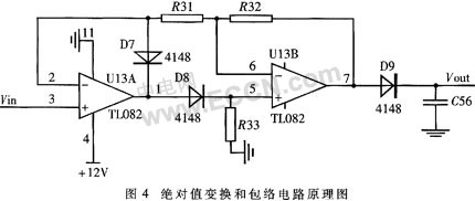

本系统的绝对值变换和包络电路原理图如图4所示。
绝对值变换电路中,当输入信号Vin为负时,D7导通,U13B为倒相放大器;Vin为正时,D8导通,U13A为非倒相放大器。无论输入信号的电压极性如何,其输出总是正电压,且幅值不变。如前所述,网波信号经过绝对值变换电路以后,负电压被翻转为正电压,且频率倍增,然后通过二极管D9、电容C56组成的检波电路对新波形进行包络。根据超声波回波起伏特性,频率倍增后包络曲线更加平滑。在本电路中,检波电路中的电容值要匹配合适,绝对值变换电路中集成运算放大器选用TL082。波形包络原理如图5所示。

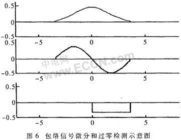

回波包络信号通过微分电路,电压峰值点处取导数为零,过零检测电路在信号的过零点时刻发送脉冲信号给单片机外部中断INTO,单片机停止计时,从而捕捉到同波信号到达时刻。包络信号微分和过零检测原理如图6所示。

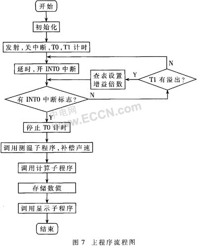

本测距系统软件包括主程序、温度采集子程序、发射子程序、计算子程序、数码显示子程序、外部中断子程序和定时器中断子程序。主程序完成初始化后调用发射子程序,由P1.0口发射1个脉冲,驱动超声波传感器发射超声波,并关外部中断,计数器T0、T1同时开始计时;为防止虚假回波的干扰,在延时一段时间后,开中断,此时判断计数器T1有否溢出中断,单片机根据不同的时间,以查表的方式设置自动增益控制电路的增益;当有外部中断信号时,单片机就停止T0的计时,计算出渡越时间t并存储到E2PROM中;然后调用测温子程序,采集超声波测距时的环境温度,并换算出准确的声速c,存储到E2PROM巾;单片机再调用计算子程序,计算出传感器到目标物体之间的距离,最后把测量结果存储并通过数码管电路显示出来,完成一次测量。主程序流程如图7。
木超声波测距系统采用新的设计方法,并在实验室环境中进行测量,测量精度较高。由于采用收发一体式的测距电路,换能器振子必须在余震消除后才能进行接收,因此该测距系统有很大的盲区。因为电路的延迟及包络峰值点后移,导致测量计时有所增大,进而导致测量数据的偏大。本系统采用前置放大器、AGC电路、过零检测等电路对接收信号进行处理,取得了良好的效果。在近距离测量范围内,这种方法可以达到厘米级。
