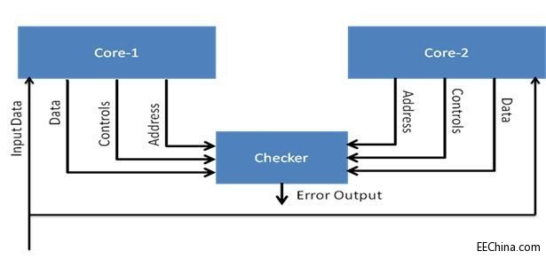

在符合安全标准的高级设备中,执行安全关键任务的内核被复制,应用在锁步模式下运行这两个内核,比较结果,确保冗余处理产生完全相同的结果。如未获得完全相同的结果,则视为发生了故障。
在锁步模式下,同时将同一组输入发送到这两个内核,然后这两个内核在相同的时钟周期内执行相同的计算,定期比较结果,检测是否发生了故障(无论是瞬时故障、间歇性还是永久性故障)。一旦输出不匹配,通常会标记故障并执行重启。图1显示了锁步中的内核(双核锁步)。
图1:锁步中的内核(双核锁步)工作原理

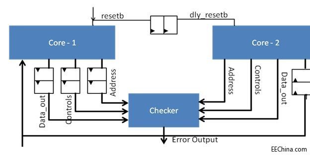

延迟锁步是锁步的一种,其中一个内核的输入延迟了N个时钟周期,另一个内核的输出也延迟了相同的时间,然后比较结果。用这种方法,可获得时间分集。由于一个内核在N个时钟周期后将执行相同的运算,冲击这两个内核并以相同的方式影响其功能的噪声脉冲的概率将大大减少。图2显示了延迟锁步的工作配置。馈送给内核2的数据被延迟了两个时钟周期。内核2的重置也延迟了两个周期。内核1的输出延迟了两个时钟周期,然后由校验器电路进行比较。如发现故障,则标记错误。
图2:延迟锁步的工作配置

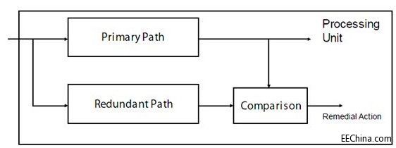

设计中使用两种完全不同的软件实现,即在一个处理单元中使用不同的算法来执行相同的任务。图3说明了实现情况。主用通道负责计算,如果计算错误,可能导致危险。冗余通道负责检验主用通道的计算,如果发现故障则采取行动。冗余通道采用单独的算法设计和代码实现,以提供软件多样化。一旦两条通道都完成后,则比较这两种冗余软件实现的输出数据。如发现差异,则生成故障消息。
图3:单一硬件通道软件冗余工作原理
算法多样化示例包括:A+B=C与C-B=A。一个通道使用正常的计算,另一个通道使用二进制补码数学。
