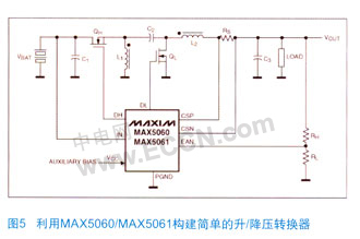

升/降压工作
MAX5060/MAX5061也可实现升/降压转换(图5)。
注意:图5中的电容C1和C2需要比输出相同电流的降压转换器承受更大的纹波电流,另外,图中的两个电感可以用同一磁心绕制,L1、L2的同名端如图5所示。如果使用独立的电感,则可忽略绕制方向问题。
