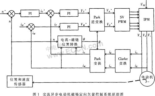

该系统是采用转速和电流双闭环控制的矢量控制系统,原理图如图1所示。
通过霍尔传感器测量智能功率模块(IPM)输出的定子电流iA、iB,经过DSP的A/D转换器转换成数字量,并利用式iC=-(iA+iB)计算出iC。通过Clarke变换和Park变换将电流iA、iB、iC变换成旋转坐标系中的直流分量iM、iT,iM、iT作为电流环的负反馈量。利用1024线的增量式编码器测量电动机的机械转角位移,并将其转换成转速n。转速n作为速度环的负反馈量。由于交流异步电动机的转子机械转速与转子磁链转速不同步,所以用电流一磁链位置转换模块求出转子磁链位置,用于参与Park变换和逆变换的计算。
给定转速n*与转速反馈量n的偏差,经过速度PI调节器输出用于转矩控制的电流T轴参考分量iT*。iT*和iM*(设为零值)与电流反馈量iT、iM偏差经过电流PI调节器,分别输出M、T旋转坐标系的相电压分量VM*、VT*。VM*、VT*再通过Park逆变换转换成α、β直角坐标系的定子相电压欠量的分量Vα*、Vβ*。当定子相电压矢量的分量Vα*、Vβ*和其所在的扇区数已知时,就可以利用电压空间矢量SVPWM技术,产生PWM控制信号来控制智能功率模块6个桥臂的通断。

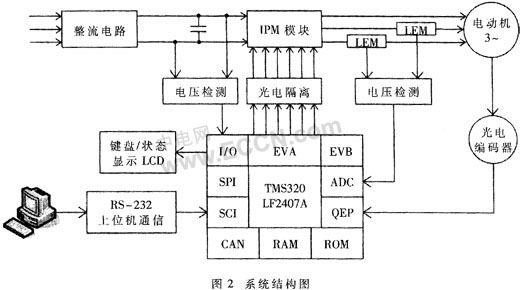

系统采用交-直-交电压源型变频电路,主电路由整流电路、滤波电路以及智能功率模块(1PM)逆变电路构成,控制电路以DSP芯片TMS320LF2407A为核心,辅以电流电压信号采集、速度检测、过压过流保护、人机接口以及上位机通信等单元,从而构成功能齐全的全数字矢量控制系统。
该系统的参数由上位机通过RS232接口下传给下位机,DSP负责采样各相电流、计算电动机的转速和位置,最后运用矢量控制算法得到电压空间矢量SVPWM控制信号,经过隔离光耦HCPL4504,驱动逆变器功率开关器件;同时DSP还监控变频调速系统的运行状态,当系统出现短路、过流、过压、过热等故障时,DSP将封锁SVPWM信号使电动机停机,并通过LCD进行显示。系统结构如图2所示。

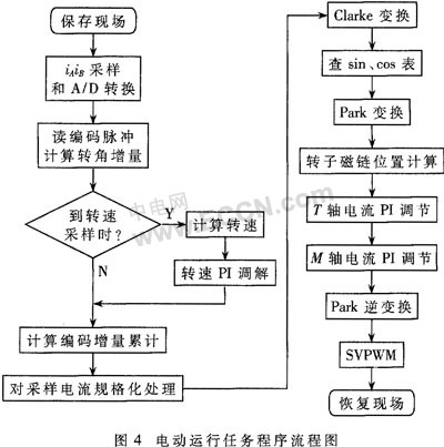

电动运行任务是系统中最主要的任务,它接收邮箱或消息队列传递过来的消息,实现控制算法的在线调节,控制电机的加减速及匀速运行。其程序流程如图4所示。

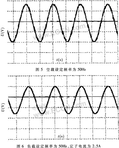

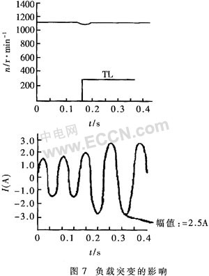

系统的试验对象是一台鼠笼式交流异步电动机,具体参数为:额定功率0.6kW、额定电流2.75A、额定电压220V、额定转速1400r/min。分负载与空载两种情况做试验,设定频率为50Hz,用数字示波器测量异步电机定子的相电流,测量得到的相电流波形如图5、图6所示。设定频率为40Hz时,对从空载到负载的转速和相电流进行观察,波形如图7所示。
从示波器存储截图中可以看出,在空载与负载的情况下,调速范围宽、静差率小,其性能优于一般的直流调速系统;相电流几乎接近正弦波,实现了恒转矩控制。当电动机的负载转矩突然增加时,电动机的相电流和转速响应很快,稳态误差接近4%。由此可见系统具有优良的动静态性能。
