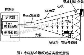

实验配置如图1所示。主要由吉赫横电磁波传输室(GTEM Cell)、Marx发生器、控制台和被试系统等组成。Marx发生器用于产生高电压,与GTEM室配合,在GTEM室内产生均匀电磁场。控制台主要由示波器、光接收机和Marx控制面板组成。光接收机和电场传感器组成模拟量光纤场测量系统,主要用于将辐射电磁场转换成电压信号;示波器用来显示电场波形;Marx控制面板用来控制Marx发生器的充放电操作和陡化间隙的调整。

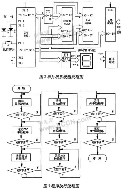

本系统采用51系列单片机。为便于研究程序存储器的效应情况,选用内部不含EPROM的8031作为中央处理器,程序固化在外部程序存储器中,这里采用的是擦、写方便的E2PROM(2864或28C64)。由于8031内含CTC和SIO,不再另设外CTC和SIO。为使系统能够重现尽可能多的故障现象,采用的外设芯片还有:外部数据存储器(6264)和ADC(AD0809)。另外,增加4位数码管用于信息显示,显示数据由4个锁存器(74LS373)保存。上述硬件电路既完成一定的功能又是被试验对象。系统组成如图2所示。

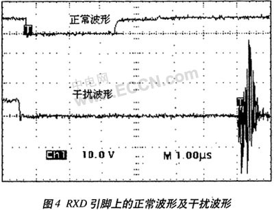

图4是示波器记录下的串口RXD引脚上的正常信号和通讯出错时的干扰波形。图4表明,RXD上有很强的干扰信号,而且低电平被展宽了3~4倍。根据实验数据及串口工作原理,得出申行通讯出错的原因有两个:1.干扰使SIO电路工作失误,如串口控制寄存器SCON内容改变,发送或接收SBUF内容改变等,这些都可能引起接收数据和发送数据不符,从而使通讯出错;2.RXD线上的干扰信号使串行数据发生混乱,从而使接收数据出错。
