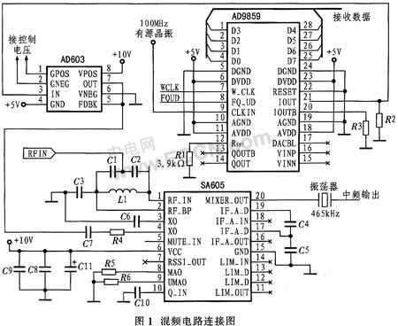

混频部分主要电路连接图如图1所示。

由于SA605的LO部分内部配置了一个NPN晶体管,因此输入既可配置为Colpitts、Butler或变抗器控制的LC形式,也可以外加振荡源。在本设计中,AD9850的第21引脚DAC输出通过MCU控制产生的1 MHz~39 MHz扫频信号作为SA605的LO输入。AD9850的DAC输出阻抗约为120 kΩ‖8pF,而SA605的LO输入阻抗约为10 kΩ。可在DAC输出引脚并联10 kΩ左右电阻与之匹配。

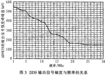

SA605的LO输入电平与供电电平以及环境温度的关系可查数据手册得知,在25℃、供电电压为8V环境下,振荡器电平不应超过550 mVRMS。在该环境下,实测AD9850的输出得到如图3所示的输出强度曲线。
由图3可知,DDS输出扫频信号的幅度随着频率的增加而有减小的趋势,这是DDS固有的缺陷,SA605的本振输入振荡电平会影响混频器的转化效率,当本振电平降为114 mV时,混频器效率则降为74.4%,而不同频率对应不同的混频转换效率,将会影响到中频输出的信号幅度,影响对RF信号强度的测量。为解决这一问题,本方案将DDS输出先经过AD603进行适当的衰减,衰减的幅度由D/A输出的一个直流电压来控制。

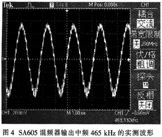

当SA605使用8 V电压时,DDS输出10 MHz、RF信号,使用了HP 8116型50 MHz信号发生器经过高放滤波产生9.55MHz的信号代替空间RF信号时。使用TektronixTDS2022型200 MHz示波器,实测波形如图4。
由图4可以得知,产生的465 kHz中频信号仍混有高次谐波,因此,该中频信号需要经过后级中频放大、滤波电路。由于混频器的输出阻抗为1.5kΩ,因此,不必考虑输出与中频滤波器的匹配。
