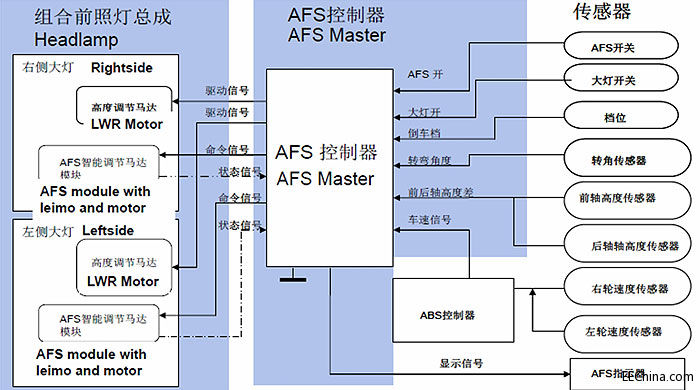

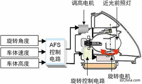

除了能够进行动态旋转调节,AFS功能还能提供动态水平高度调节。此功能根据负载轴传感器的信号来调节前照灯的水平高度,可以适应不同的负载及不同的斜坡环境。如图1右侧中,上图是AFS功能在正常水平条件下的灯光投身效果,中图是在汽车启动或上坡时路面颠簸条件下灯光上扬效果,下图是在刹车或下坡条件下的灯光水平下沉照明效果。可见AFS可根据车身水平倾斜情况动态调节灯光高度,改善照明效果,增强安全性。AFS工作原理结构图分别如图2和图3所示。
图2:AFS的工作原理结构图。
图3:AFS的工作原理结构图(续)。

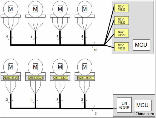

控制AFS功能的步进电机驱动器的安放位置有两种选择。一种方法称为直接驱动,典型产品如NCV70522。这种方案中,步进电机驱动芯片安装在跟主微控制器(MCU)同一印制电路板(PCB)上。此电路板离前照灯部件及相关步进电机较远,而每个电机需要与对应的信号连接。
另一种方法是机电一体化,典型产品如AMIS-30623。在这种方法中,步进电机驱动IC能够直接安装在步进电机结构内,仅需共享地线与LIN总线信号连接。这种方法极为有益,因为MCU与机电一体化模块的接口连接只需要低电磁兼容性的总线。机电一体化方法采用模块化设计,前照灯组件的维修保养方便,好处明显。这两种方法的结构示意图如图4所示。
图4:两种不同的步进电机驱动器安放方法。

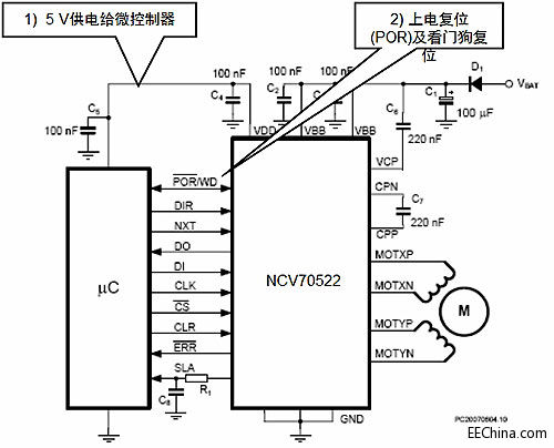

NCV70522则是一款带稳压器及看门狗功能的SPI通信步进电机驱动IC。这单芯片微步进电机驱动器具有输出电流选择性、SPI接口、嵌入式5V稳压器和看门狗复位等特性。该芯片接收通过一个输入引脚脉冲信号启动“下一步微步”命令,输出线圈电流、微步数等参数。集成的SPI总线允许参数设定及诊断反馈。NCV70522的典型应用电路图如图6所示。
图6:NCV70522典型应用电路图。

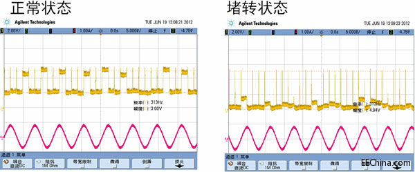

7) 堵转检测
AFS应用中步进电机有时可能会堵转。一旦电机堵转,电子控制单元(ECU)将失去前照灯位置的跟踪信息并作出不恰当的反应,滋生极严重的安全问题,所以AFS应用中堵转检测是必不可少。
NCV70522微步步进电机驱动器透过SLA引脚提供BEMF输出,这表示它能实时进行停转检测计算,并根据不同条件来调节检测等级。具体而言,此BEMF电压在每个所谓的“线圈电流过零”期间采样。每个线圈在每个电气周期内存在2个零电流位置,因而每个电气周期共有4个过零观察点,故可以测量4次BEMF。如果4个“线圈电流过流点”中有2个SLA电平低于1.5 V,那么就处于堵转状态。我们需要连续2个以上的电气周期都认定为堵转才为真正堵转。
图7:NCV70522的堵转检测功能。
