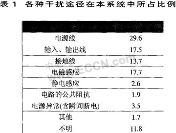

基于DSP的数字图像处理系统的干扰途径主要有电源线、输入/输出线、接地线、电磁感应、静电感应、电路的公共阻抗、电源异常等。各种干扰途径在本系统中所占比例如表1所示。

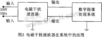

(4) 利用电磁干扰滤波器(EMI Filter)消除电源干扰。随着电子设备、计算机和家用电器的大量涌现与广泛普及,电网干扰正曰益严重并形成一种公害。特别是瞬态电磁干扰,其电压幅度高(几百伏至上千伏)、上升速率块、持续时间短、随机性强,容易使数字电路产生严重干扰,甚至损害设备。电磁干扰滤波器亦称电源噪声滤波器(PNF),它能有效地抑制电网噪声,提高设备的抗干扰能力及系统的可靠性。电磁干扰滤波器在系统中的应用如图2所示。
