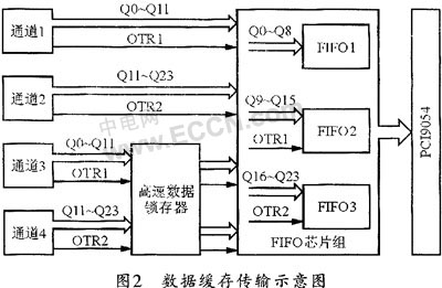

本设计在数据传输系统中采用了六片IDT72281芯片来缓存数据,并将其分成两组,其中由三片FIFO进行字宽扩展,图2所示是其缓存传输示意图。按照这种设计,其字宽可达27位,可以传输24位数据和两个OTR位。

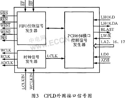

CPLD为采样控制器的核心,数据传输所要求的严格时序控制关系就由CPLD负责处理。它在本系统中主要负责产生与PCI9054的握手信号、数据存储器的片选信号和读写控制信号。CPLD的外围信号接口如图3所示。
CPLD可根据FIFO存储器的时序控制要求产生控制信号,并在第一个时钟周期中将数据分别存入FIFO和数据锁存器74LS373中,而在第二个时钟周期将锁存器中的数据再存入FIFO,从而完成并行数据向串行数据的转换。同时根据存储器的相关信号向PCI9054控制器发出中断请求,并在PCI9054读取数据时产生相应的控制逻辑。

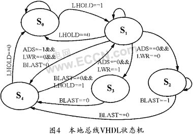

PCI9054单周期读、写和DMA读的VHDL语言时序控制状态机设计如图4所示。图中,S0为空闲状态。当本地总线请求信号LHOLD被置1时转到S1,否则留在S0。S1为总线保持状态,此状态下应将本地总线响应信号LHOLDA置1。如ADS信号为0且LW/R为1则转到S3,如ADS信号为1且LW/R和BLAST为0则转到S4,这种状态表明此次读操作为单周期读。S2为DMA读状态,在此状态下应将READY信号和FIFO读使能信号REN1置0。如BLAST为1,则表明此次DMA读取还未完成,应继续留在S2,如BLAST为0,则表明此次DMA读取完成,可转到S4。S3为单周期写状态,此状态下也要置READY信号为0以表示写数据有效,并在BLAST为0时转到S4。S4为读写操作完成状态,当LHOLD被置0时,表明PCI9054不再请求本地总线,此时应转到S0,当BLAST为0且LHOLD为1时,表明PCI9054还要进行数据读写,故应转到S1继续操作。

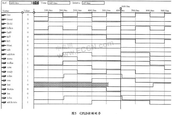

MAX+PLUSⅡ是开发Aletra公司的FPGA/CPLD系列产品的软件工具,本设计利用此工具提供的设计环境和设计工具来对CPLD控制程序进行开发和调试。其功能时序如图5所示。
CPLD的设计是用VHDL编程实现的。本设计的操作代码都已经过仿真,并在实际调试中得到应用。
