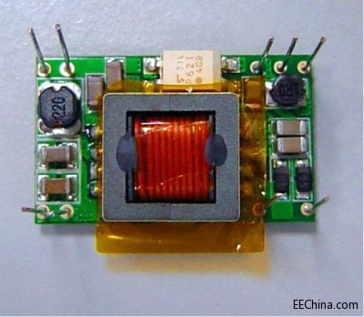

增强型隔离是最好的隔离类型,以至少两个单独隔离防护分开初级绕组和次级绕组。这是一种特殊绕制技术,它在绕组中间放置特殊的夹层(图3)以达到更高的隔离要求。另外,在变压器内和印刷电路板上的电气间隙和爬电距离必须符合一定的规格。增强型隔离提供高达10kVDC/1s的高效隔离。
图3:增强型隔离之DC/DC转换器
