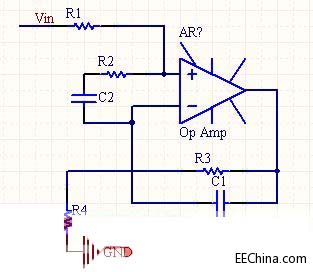

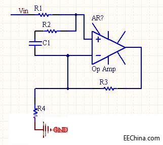

  第三、 相位补偿如何选择
  当我们阅读一个集成运放数据手册的时候,会发现集成运放的内部其实是一个多级的放大器,因此,不可避免的对系统引入了极点使得电路需要进行相位补偿。通常采用超前补偿、滞后补偿和滞后-超前补偿。
  所谓的超前补偿就是相移减小的补偿,通俗的讲就是使电路出现零点,在该频率处的输出信号比输入信号的相位超前45°。通过计算将出现极点的频率点人工设计出一个零点,从而使系统变得稳定。
      滞后补偿通常可以理解为使相移增大的补偿。可以使主极点频率降低,使放大器频带变窄,这样,就可以使运放电路在有限的带宽内只有一个极点,使运放电路变得容易调整。
第三种就是超前-滞后补偿,即采用合适的方法来处理运放单元。总之,万变不离其踪。

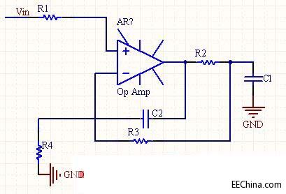

      第四、 容性负载改怎么处理
  在平时的电子电路设计中,会由于不小心或者不注意负载的特性,而使电路变得震荡,这时,我们就应该注意负载的特性了。
  通常情况下,当负载为容性,通过估计其电容值小于2000pF时,通过在负载和运放的输出端串联一个小的电阻来消除震荡。电阻R2的大小为10-300Ω之间。
     当负载较大时,我们采用如下的方案进行消除:
    补偿电容C2与反馈电阻R3构成超前补偿网络,形成新的零点,抵消容性负载Cl和运放输出电阻Ro构成的新极点,从而达到消除震荡的目的。此时的补偿电容C2大小为C2=Cl(Ro+Rk)/R3 ,Rk取经验值10-300Ω。
  以上为运放电路设计中容易出现的问题和合适的解决方案,希望对大家有所启发。更希望大家留言,共同提高!
