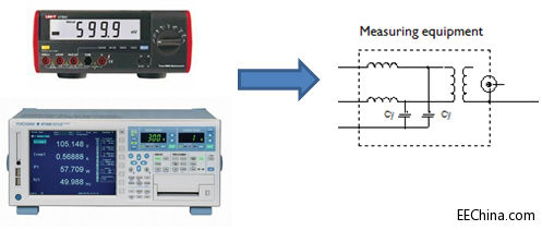

台式万用表,功率分析仪等
图1. 电气测量设备简化模型

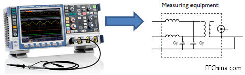

示波器
图2. 示波器简化模型

因为我们只作安全连结性的分析,因此设备模型只看输入输出,简化了其余部分。大多数的电气测量设备都是与输入电源隔离的,而我们的被测样品可能是直接整流,也可能有隔离电源,这里为了方便分析,我们统一视作从输入电源直接整流而来。另外值得注意的一点是示波器的无源探头的地是和输入线的地是连通的。

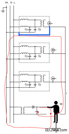

图4. 不安全的连接1
这种情况是最不安全的连接,所有设备,包括被测样品都直接连接到市电上,这样的情况下,不但人体接触到被测样品会有危险,甚至被测样品自己都会有短路危险。因此我们需要一个隔离的电源来给被测试品供电。下面两个图示的被测试样品采用了隔离电源,但仍然是不安全的。

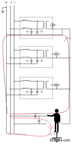

图5. 不安全的连接2
虽然被测试品采用了隔离电源,但是由于示波器的地连接到了大地,被测试品的输出电压仍能通过人体形成回路造成触电的危险。

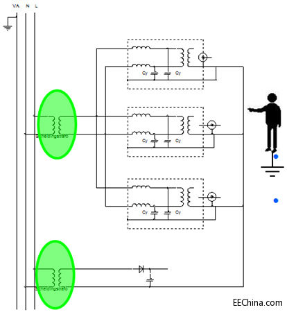

图7. 安全的连接3
上图就是我们推荐的安全连接设置,此时人体单点接触到被测试品的任何一点都不会有触电危险。有人会问,如果示波器全部采用隔离探头不是就不用断开示波器的电源接地线了吗。确实是这样,但是由于隔离探头的带宽限制,以及不适用于测量小信号,我们不可能只使用隔离探头。
