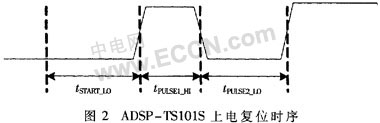

ADSP-TS101S要求复位信号的特殊波形,否则不能保证100%正确复位,设计时应充分引起重视。上电复位波形要求如图2所示。图2中低电平时间tPULSE1_HI在上电稳定后必须大于2ms;高脉冲时间tPULSE1_HI必须大于50个系统时钟周期,小于100个系统时钟周期;低脉冲时间tPULSE2_LO必须大于100个系统时钟周期。
