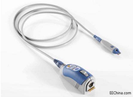

差分探头
图2:差分探头
尽管可以对各个信号采用单独的探头进行探测并测量出差分信号,但最佳方法仍然是采用差分探头。差分探头利用内置的差分放大器对两个信号进行相减,因此仅占用一个示波器通道,而且还能在比单端型探头更宽广的频率范围内提供足够高的 CMRR(共模抑制比)性能。差分探头可以使用在单端和差分应用中。

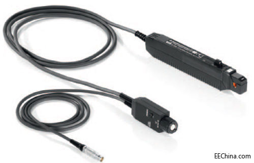

电流探头
图3:电流探头
电流探头通过测量电流流经导体时所产生的电磁通量场来测量电流。然后,电磁通量场会被转换成为对应的电压,以供示波器进行测量和分析。当示波器的测量与数学功能结合使用时,电流探头让用户能够执行各种各样的功率测量。

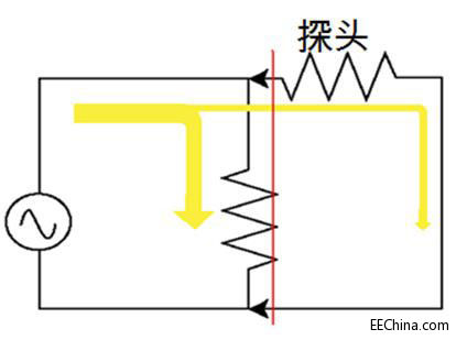

电路负载
图5:探头电路负载
探头附加到电路上最基本以及最重要的特征便是负载,而这种负载有阻性、容性和感性负载之分。阻性负载会造成幅值衰减和直流漂移偏置,并且会改变电路的偏压。如果探头的输入电阻与所探测的信号电阻相同的话,那么阻性负载就会变得非常大,因为电路中的一部分电流会流入探头。这样反过来会降低电路与探针接触位置的电压。
实际上,这可能使得本来出现故障的电路正常工作,但更多情况下会导致电路的工作出现错误。为了降低电阻负载所造成的影响,一般会采用探头阻值高于被测电路阻值 10 倍以上的探头进行测量。
电容负载会降低信号的上升速度,降低带宽,以及增加传输延迟,电容负载是由探头尖端的电容所引起的。它引入了频率的测量误差,而且是进行延迟和上升时间测量时的最大影响因素。电容负载是由于探头中的电容所引起的,在高频中表现为一个高通滤波器,从而使得高频信息经地线流走,显著地降低了探头在高频情况下的输入阻抗。因此,需要采用尖端电容较小的探头。
感性负载也会导致测量信号失真,它是由探头尖端至探头接地导线之间的环形部分的电感所引起的。地线中的感性负载连同探头尖端的电容所引起的信号振荡可以通过有效的接地而得到减轻,这样可以提高振荡频率使其超出仪器的带宽。接地导线的长度应尽可能地短,才能减少回路的长度,从而将电感降至最低。较低的电感可以将被测波形顶部的振荡降至最低。
