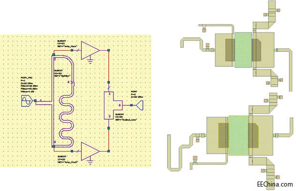

本文所描述的Doherty放大器是基于恩智浦公司的晶体管实现的。图2显示了Doherty放大器电路的高层次概念原理图和版图。从图中可以清楚地看到典型Doherty放大器的各个部分。举例来说,版图显示了AB类(图2上面)和C类(图2下面)放大器。在预期的工作点馈线相差90度。
图2:左图是Doherty放大器的顶层原理图,右图是两个放大器的版图。

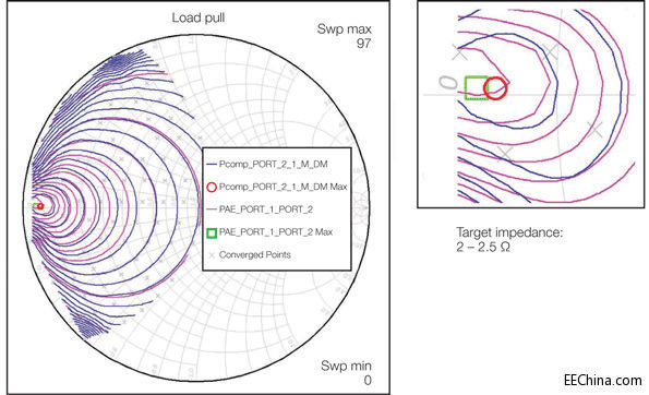

上述Doherty放大器是在Microwave Office软件的辅助下设计的,使用了针对这类电路的标准设计方法。这里运用了拉负载仿真来确定实际的输入输出负载——这是确定阻抗匹配网络的第一步。图3显示了一个典型的拉负载曲线图。
图3:这些拉负载仿真结果展示了恒定输出功率曲线(蓝色曲线)和PAE曲线(紫色曲线)。红色圆圈代表最大输出功率时的负载点;绿色方框代表最大功效时的负载点。
蓝色曲线是在输出负载变化时恒定输出功率曲线。紫色曲线绘出了给定输出负载条件下的PAE。当(归一化)负载位于红色圆圈时达到最大输出功率。当负载位于绿色方框时达到最大PAE。幸运的是,方框和圆圈位于基本相同的负载处,从2Ω到2.5Ω。输出匹配网络如图4所示。

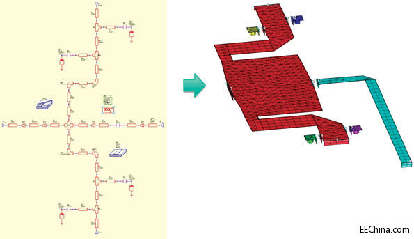

图4:输出匹配网络最初是使用传输线模型设计的,如左边的原理图所示。生成的版图使用AWR公司的平面电磁仿真器AXIEM进行了仿真。
最初的Doherty放大器设计是用标准传输线模型创建的。然而,这些模型不足以提供低阻抗匹配网络所需的极端长宽比指标。由于线路变得非常宽,模型精度会降低。因此版图的仿真采用了非常适合平面版图的平面电磁仿真器AXIEM。
图4的右半部分显示了网格状的电磁版图。这个版图经过了颜色编码处理,以便显示各种形状的直流连接特性。需要着重指出的是,没有必要将放大器版图手动输出到电磁放大器,而是可以使用AWR公司的电磁提取技术轻松地将电路版图的目标部分发送到电磁仿真中,端口可以在那里自动添加。仿真得到的S参数结果用在了放大器原理图中而不是模型中,因此可以得到更精确的解决方案。

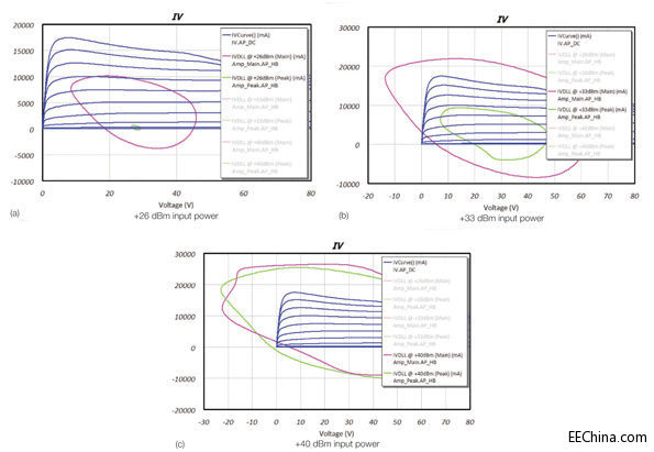

接着用AWR公司的谐波平衡仿真技术进行电路建模。图5显示了晶体管的直流偏置线以及组成Doherty放大器的AB类和C类放大器的动态负载线。紫色曲线是AB类放大器的动态负载线,而绿色曲线是C类放大器的负载线。
图5:上面是Doherty放大器的晶体管在不同电压(a,b,c)时的偏置线和动态负载线。紫色曲线是AB类放大器的,绿色曲线是C类放大器的。随着输入功率增加,C类放大器开始导通。

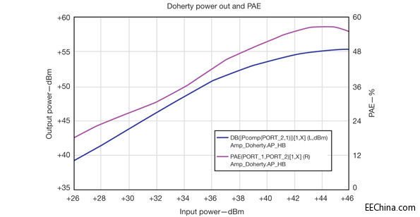

从图中可以看到,输入功率从+26dBm增加到+40dBm;C类放大器导通,促使输出电平增加。(注意:负载线包括封装寄生效应,这正是有负电压与电流值的原因。)图6显示了完整放大器的输出功率(蓝色曲线和左轴)和PAE(紫色曲线和右轴)。效率增加到约56%,这要比单独使用AB类放大器或C类放大器高出约7%。
图6:这些曲线显示了Doherty放大器的输出功率(蓝色曲线和左轴)和PAE(紫色曲线和右轴)。

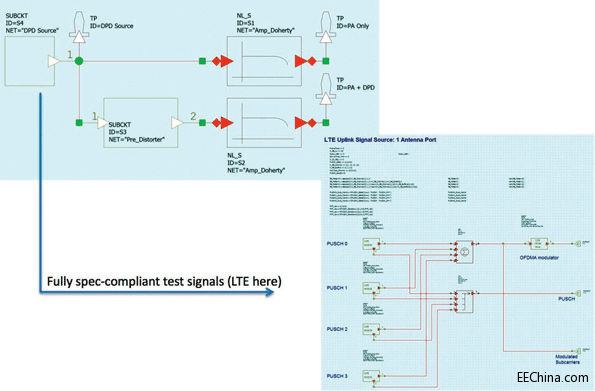

图8:这是完整的VSS系统,使用的是完全符合规范的LTE输入信号。

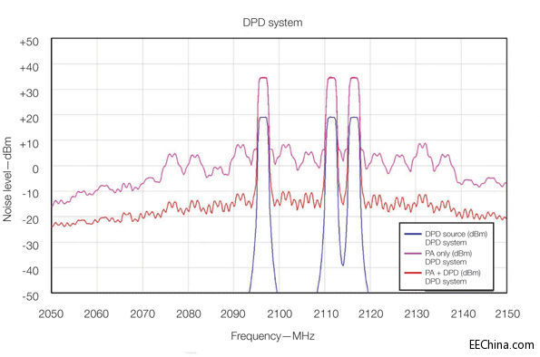

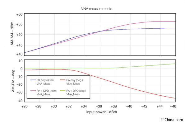

图8显示了完整的系统级分析,其中使用了完全符合规范的测试信号。在该评估中使用了长期演进(LTE)蜂窝信号。图9展示了放大器性能的改善,由频谱中的三个信道表明。校正过的信号(红色曲线)与未校正系统(蓝色曲线)相比,减小了本底噪声。图10显示了校正过的AM-AM和AM-PM曲线。从图中可以看出显著的改进:校正过的放大器输出功率增加了3dB,而且几乎消除了AM-PM失真。
图9:Doherty放大器的输入信道用蓝色曲线表示。图中显示了未校正(紫色曲线)和校正过(红色曲线)的结果。本底噪声降低了20dB。
图10:这些图显示了未校正和校正过的放大器的AM-AM和AM-PM测量结果。相位失真通过校正改善了30度,而输出功率增加了3dB
