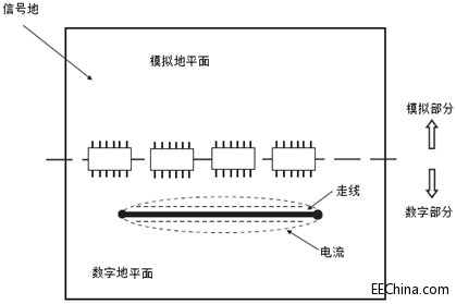

模拟地数字地的连线情况一
  如果在这种情况下,做pcb layout时没有注意相互间的连线,电流的流经回路会被扩大,在高频电路中,大的电流回路会产生高接地电感,这样会对模拟电路产生很大的影响和干扰。这时,我们常采用单点接地、差分线或者星型接地来减少回路,如果模拟电路和数字电路之间的走线相当重要,这就需要一个“桥”的概念,通过该桥和差分线,减少干扰。如下图所示:
模拟地数字地的连线情况二
  当采用模拟地和数字地分开lay out时,必须注意模拟信号必须安排在板的模拟部分,而数字信号必须安排在板的数字部分,并且所有层上都有这两个部分。在这种情况下,数字返回电流不会存在于接地层的模拟部分了。
  采用分区方法不可避免的一个问题是模拟信号走线不得不过过板子的数字部分(反之亦然),在这种情况下,分区处理时则难以有效,因此,对于所有PCB布局而言,重点是使用一个单个接地层,把它划分为模拟和数字部分,然后运用信号安排原则。
