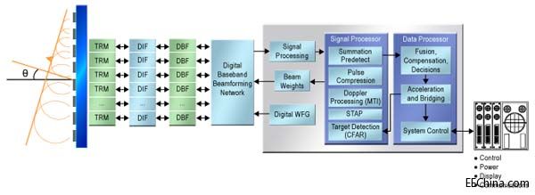

一个完整的系统从CPU簇传输到天线,然后再返回 ( 图 1 ) 。 一开始处理时,软件控制的波形发生器产生系统要发送的啁啾。取决于应用,降噪、多普勒处理和隐身的需求会对信号有所损伤。
图 1 .一个非常简化的 AESA 系统结构图。
波形发生器将信号送到聚束网络中。在这里,信号被连接至每一发送通道。在这一级,数字复用器在通道上应用振幅权重来实现空间滤波,对波形整形。这一步也可以稍后再做。在很多设计中,每一通道的信号现在会通过一个数模转换器 (DAC) ,然后输入到模拟 IF 和 RF 上变频器中。 RF 上变频后,信号到达独立的发送器模块,附加上相移或者时延,调整振幅 ( 如果在基带没有做 ) ,最终进行滤波和放大。
一开始,接收到的信号实际上通过与反方向相同的通路,在后端要进行更多的处理。在每一个天线单元,限幅器和带通滤波器保护了低噪声放大器。放大器驱动 RF 下变频器,可以结合模拟放大和调相功能。信号从 IF 级传输到基带,每一天线单元的信号到达其模数转换器 (ADC) 。然后,聚束模块把天线信号重新组合成一路或者多路复数数据采样流,每一数据流代表了来自某一接收波束的信号。这些信号流通过大占空比的数字信号处理 (DSP) 电路,进一步调理数据,进行多普勒处理,尝试从噪声中提取出实际信号。

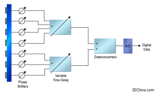

目前可以把数据转换器放在 IF 中,进行 IF 频率转换,所有基带处理工作都是数字化的 ( 图 2 ) 。 可以在基带聚束网络中,以数字方式在天线单元之间产生干涉方向图的时延,每一个天线单元并不需要模拟相移器或者延时线。这种划分方法支持 DSP 设计人员把发送和接收通路分解成分立的功能 —— 乘法器、滤波器、用于延时的 FIFO ,以及加法器,在 MATLAB 中对其进行建模,从库中实现它们。可以把要求最苛刻的功能放到专门开发的 ASIC 、 FPGA 或者 GPU 芯片中,而把要求不太高的运算分组成 DSP 芯片或者加速器中的代码。

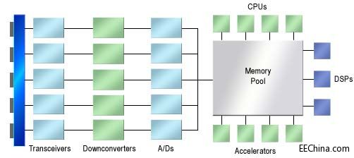

地球物理测绘或者自动陆地车辆系统使用的合成孔径雷达等窄带系统会采用与战斗雷达完全不同的体系结构。它可以使用模拟滤波器、上变频器 / 下变频器以及聚束功能来完成一个宽带存储器系统的所有后续处理工作,还使用具有浮点加速器和动态负载均衡功能的多个异构处理器 ( 图 5 ) 。
