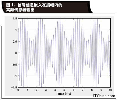

在传感器输出高频率信号的情况下,信号信息通常大多嵌入在信号的振幅中。图 1 是高频率传感器信号的时间曲线图,而且振幅代表传感器测量的物理量变化。该信号的数学表达式为:
其中 AC 是传感器的激励振幅,ωC 是以弧度/秒为单位的传感器激励频率,AS 是需测量物理量的振幅,而ωS 则是以弧度/秒为单位的需测量物理量的频率。
假定有用信号的振幅小于高频率载波信号的振幅,则 y(t) 就是无失真的调幅信号。

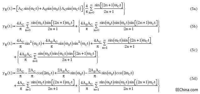

然后,无论采用峰值法还是均值法,都能通过解调该带通滤波器输出来提取变送器信号。

设 a1=1、a2=b,经过下列三角函数运算,可将等式 11 表示为:
等式 12 再次说明,除了大约为ωC 的信号外,变送器输出还提供 0 弧度/秒和大约 2ωC 及各种更高频率的频率组分。
再次使用中心频率设定在ωC、具有足够带宽的带通滤波器,可以减少非线性引起的频率组分。使用这样的带通滤波器,带通滤波器的输出可表达为:

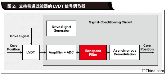

LVDT 定位传感器的输出可能会呈非线性。本文介绍的在信号链中使用带通滤波器的方法可能是一种有效解决信号非线性问题的方法。
图 2 是本文所述 LVDT 信号调节器的简化方框图。具体来说,该方框图说明了如何在信号链中使用带通滤波器。
注意,TI PGA450-Q1 信号调节器专为汽车超声波停车辅助传感器精心设计,已包含带通滤波器。
