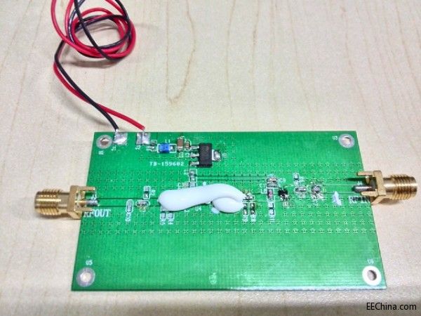

系统简介:
某款接收机接收来至
WIFI
发射的信号,由于
WIFI
信号比较小(大约在
-90db
到
-60db
左右),需要通过一种低噪声的
放大器
,来放大有用信号,提高接收机的灵敏度。
实验目的:
更具协议要求放大
WIFI
小信号。
中心频率: 2.4GHz
带宽大小: 200MHz
增益大小: 10dB
板焊接:

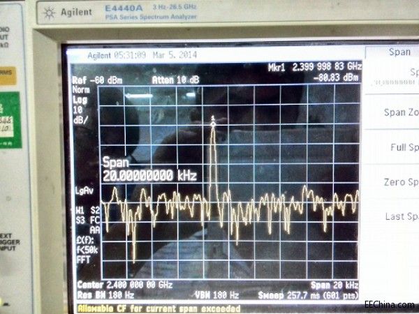

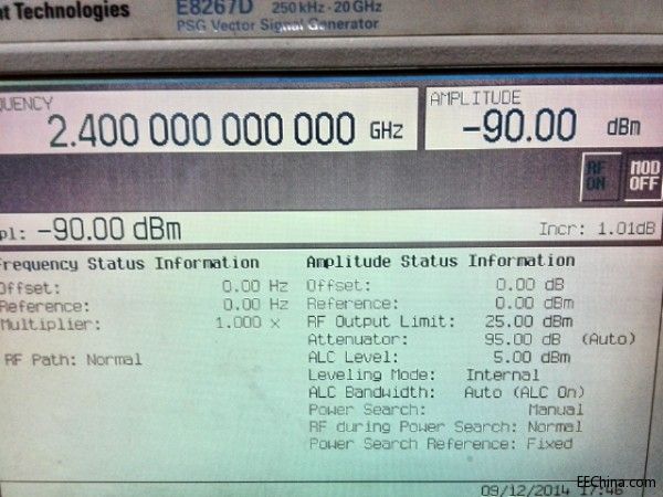

信号源发送信号大小
-90dB
频谱仪测试输出信号大小-80.83dBm
