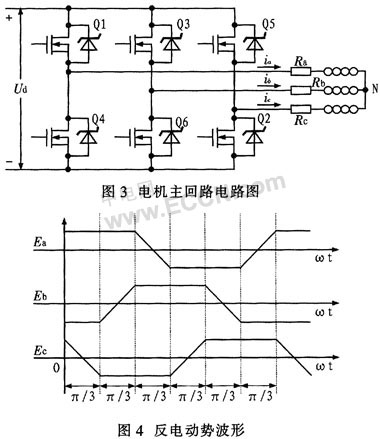

以三相Y型连接,两两导通为例说明反电动势与换相的关系以及反电动势检测方法。电机主回路电路如图3所示。
转子以ω角速度运转时,各相产生的反电动势波形如图4所示,Ea、Eb、Ec分别为a、b、c相的反电动势。
当某一相的反电动势出现过零点后,再延迟30°电角度就是换相时刻。因此只要能检测到反电动势的过零点,根据当时的转速,延时转子转过30°的时间,控制图3中Q1至Q6的通断,就可实现换相。

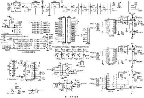

采用Microchip公司的DSPIC30F3010微控制器实现无刷直流电机的控制。dsPIC30F3010具有6路10位A/D、专门针对电机设计的6路PWM模块、5路16位定时器、24 KB Flash程序存储器以及1 KBRAM。其硬件电路图如图5所示。
用AN2、AN3、AN4实现电机端电压检测,得到反电动势过零点。采用PWM模块控制6个MOS-FET通断,就可实现换相。采用不同的占空比就可实现对电机调速。
通过对阻值为0.1Ω的电阻端电压的检测获取过流、过载信息,根据电机的实际情况调整放大倍数和比较器的参考电压。
因电机反电动势通常比5 V高,故必须通过电阻分压后才能进行A/D转换,分压电阻根据电机母线电压不同取不同值,只要能保证分压后的电压在微控制器的允许范围内即可。
3相逆变桥由6个MOSFET构成,本系统设计采用IR2407,它可承受600 V电压,电流达49 A。PWM驱动器由3片IR2110构成。
由于dsPIC30F3010为28引脚器件,I/O口有限,不能设计人机接口,因此,需采用RS-232接口与PC机连接,通过超级终端软件实现人机对话。

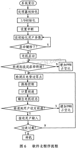

软件由初始化模块、启动模块及无传感器运行模块构成。因电机启动时转速很低,反电动势很小,故反电动势过零点检测法失效。只能用开环控制电机,当电机达到一定转速后切换到闭环控制,采用反电动势过零点检测法检测转子位置,所以启动模块是必须的。软件主程序流程如图6所示。
在反电动势过零点检测模块中,对经电阻分压后的端电压进行A/D转换,再根据式(1)、(2)、(3)计算各相反电动势,如果某相的反电动势为零,则该时刻对应着该相反电动势过零点。如果三个值都不为零,则说明换相时刻还没有到来,不需要换相。这就要求对端电压分压的电阻必须对称,以减小误差,且A/D转换频率应该与电机转速相匹配。
