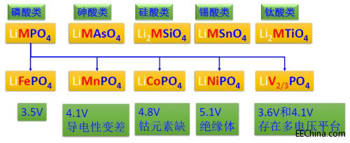

范未峰介绍,磷酸根由于具有较多的氧离子和配位空间,故往往可以与过渡金属离子构成相互连接的空间聚联结构,所以这类离子归属于另一个大类—聚阴离子化合物(聚阴离子正极材料)。
聚阴离子正极是个庞大的家族
范未峰博士介绍,M代表前面所替代的铁、锰、钴、镍、铜、铬等任何一种金属元素,只要M是变价金属,且上述化合物结构稳定,具有锂离子扩散的通道即可作为锂电正极材料,但容量不同、电压不同、倍率性能不同、寿命不同……

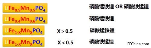

磷酸—锰铁锂还是铁锰锂?
范未峰博士认为,任何一种称呼都无所谓,关键是最终铁锰的比例,在目前来说,还没有类似三元材料(532、111、811等)一种明确的共识—铁锰的比例在多大下是最佳的?因为还没有做出稳定的、性能好的磷酸铁锰锂,也许以后真正在使用的磷锰铁锂是—即更多种金属的复合磷酸盐。

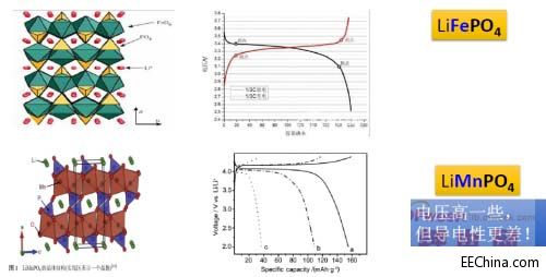

技术真实性是否属实?
磷酸铁锂理论比容量170mAh/g,放电平台3.4V,材料能量密度是578Wh/kg;磷酸锰锂理论比容量为171mAh/g,放电平台4.1V,材料能量密度是701Wh/kg,比前者高21%。
范未峰博士对中国电池网介绍,现有磷酸铁锂做成电池后的能量密度在90Wh/kg—130Wh/kg之间,按照材料21%的能量密度提升贡献,即使是纯的磷酸锰锂,最高的能量密度也只能达到150Wh/kg左右,使用磷酸锰铁锂的电池的能量密度也只能在150Wh/kg以下。如果用预想中的最好的指标(150Wh/kg)对比现有磷酸铁锂电池最差的指标(90Wh/kg),则可以推断最大的提升幅度为67%,但显然这个假设只能是个假设。
