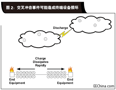

自然界存在能够毁坏设备的现象,如直接雷击。但是,还存在另一种称为交叉冲击 (cross striking) 的更微妙效应。当带有大量电荷的雷暴云砧缓慢飘过长距离布线网络并且在线缆中感应出相反电荷时就会出现这种现象(图 1)。一般情况下,感应电荷被云层中的电荷固定在其位置中。但是,如果另一片带有相反电荷的云朵在附近飘过,就有可能引起两朵云之间网络上空的静电放电(闪电)。
当正上空云朵中的电荷消散后,电线中的感应电荷也必须消散。由于电荷从电线中快速消失,因此在线缆两端会出现极其高的电压。如果不受控制,此类电压有可能破坏位于电线两端的所有设备(图 2)。为了降低这种破坏,需在终端设备的线缆终端配备电弧管或火花隙以及静电放电(ESD)保护二极管,从而提供将电荷引入大地的路径。否则,该路径会经过线缆驱动器或收发器,其很难幸免于难。
