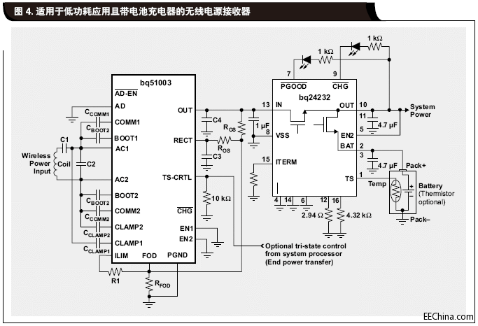

正如前文所提到的那样,bq51003(以及 bq51013B 等其它恒压输出接收器)能够与一个二级 IC 串接,为锂离子电池调整和管理充电电流。这类电池需要精确的恒流/恒压充电控制配置文件,其可使用 bq24232 等器件实施(图 4)。对于低功耗应用来说,简单的低成本线性充电器通常是最佳选择。选择充电器器件的关键在于检验其是否能够通过控制低充电电流等级来满足可佩戴设备中使用的小型电池应用需求。bq24232 可在需要时将恒定电流等级调低至 25mA,该器件已经在支持各种小型电池的应用中实施。如欲了解有关锂离子电池所需充电控制功能的更多详情,敬请参阅 bq24232 的产品说明书。
