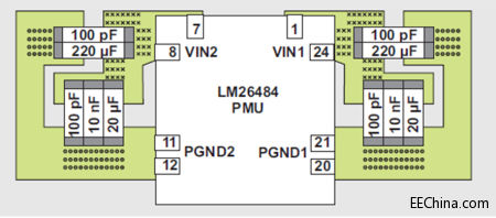

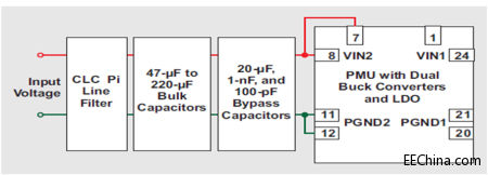

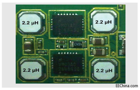

查看PCB布局(图3)我们知道,电源引脚的顶部线路有一个接进电源层的过孔,而其更长的线路让旁路电容器无效。为了防止再次出现这种情况,TI已经建议改进设计指导方法。例如,需在VIN和接地层之间添加足够大的大容量电容器。另外,还需要增加本地旁路设计,使用更多的电容器覆盖更宽的频率带。这些预防措施(实施方法如图4所示),将使大瞬态不会对PMU的集成电路产生应力伤害。
图3 两个LM26484的PCB拥有4个降压转换器和2个LDO
图4 一种更加稳健的线压滤波器和旁路举例
一种更加复杂的EOS消除解决方案是将旁路电容器更加靠近电源和接地引脚放置,如图5所示。注意,电源-接地线路被加宽,并可自由更大的过孔。我们建议客户使用这种解决方案。
图5 旁路电容器更靠近电源和接地引脚的改进布局

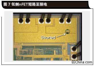

由于这名客户及其承包商均无法在其实验室中重现这种故障,因此他们需要证实故障,并向TI 寻求帮助。图6和7说明了室内故障分析结果的一些例子。

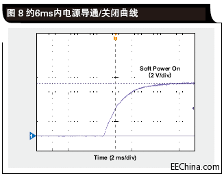

故障分析显示,芯片内反映的烧痕可能是EOS 状态的结果。为了验证这种假设,可在一些实验室装置上诱发这种故障,模拟(1)5V 工作和(2)启动状态。利用一个吉时利(Keithley)2420 3A 电源表(一种万能电源,可对其振幅、频率和导通/关闭时间进行编程),VIN 编程为5V ,并注入50ms 脉冲,每100ms 间隔时间重复一次。负载为200mA 及以上时,脉冲振幅以5分钟间隔以0.5V 增量提高,直到观察到异常电流。之后,我们通过目视证实了EOS 的存在。结果显示,当峰到峰脉冲电压达到约7.5V 或者更高时,开关短路。另外,如果脉冲要达到9V 峰值,则ESD 结构也可能被损坏。但是,再现启动期间开关短路很有挑战性。一个实验电源让降压转换器不断重复导通和关闭,这时VIN 出现相对慢而平稳的启动瞬态,并在约6ms 后稳定下来(图8)。即使让电源设置稍高于7V ,经过数天的应力测试,开关也不会故障。
