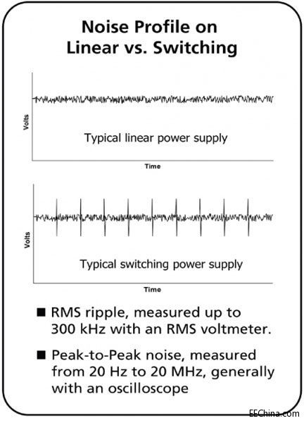

即使在要求低纹波和噪声输出的应用中,开关电源也不只是更有效率。最近功率电子领域中的发展(如零开关),极大地改进了开关电源的纹波和噪声性能。当你同样认为开关电源比线性电源更加灵活、并且能够提供更高的功率密度时,那么它们将成为除少数应用外几乎所有应用的首选。
图2:线性电源与开关电源的噪声谱。

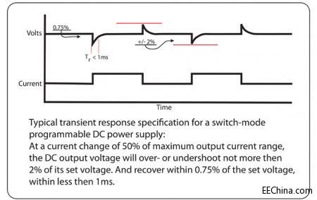

瞬态响应
瞬态响应是衡量电源应对电流需求变化或负载阻抗变化能力的一个指标。对许多应用来说这是一个很重要的指标。
当输出电流需求在一个很短的时间内显著增加或减少时,输出电压也可能发生显著的下降或上升。电源内部电压控制环路试图将输出保持在设定电压值,但响应不是立即发生的。
为了得到更快的瞬态响应,有时不得不勉强接受更大的纹波和噪声。在可编程电源内部,需要在内部电压控制环路和输出滤波器之间进行折衷。大的输出滤波器可以限制纹波和噪声,但会使电源更慢地响应快速变化的负载。非常快的内部电压控制环路虽然可以缩短瞬态响应时间,但可能造成上冲或下冲,进而可能损坏待测设备(DUT)。
图3: 开关模式可编程直流电源的典型瞬态响应规格。

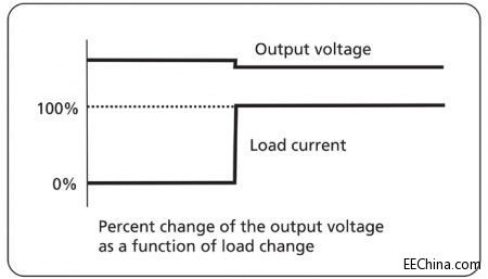

负载调整率
可编程电源的另外一个重要参数是负载调整率,它是指由于待测设备电流需求变化引起的输出电压距设置点变化的百分比。正常情况下这种效应应该是非常小的(不到设定输出电压的0.01%)。
图6:作为负载变化函数的输出电压的变化百分比

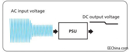

线路调整率
线路调整率规定了作为交流输入线路电压函数的直流输出电压或电流的变化百分比。当输入线路电压不稳定时,这个参数就显得尤其重要。
图7:线路调整率对输出电压的影响。

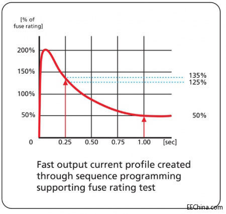

数字控制和测量
一般来说,可编程电源的输出电压和电流可以通过数字接口实现最精确的设定,并且具有最高的分辨率。如前所述,直流电源通常提供许多不同种类的接口,包括RS-232、RS-485、USB、GPIB、Modbus-TCP、Modbus-RTU和以太网。
图9:通过顺序编程创建的快速输出电流曲线支持熔丝额定值测试。
除了硬件外,大多数直流电源公司还提供相关的软件,帮助你方便地将直流电源集成进你的系统中。例如,AMETEK随每个电源都提供IVI驱动程序,电源可以用标准的SCPI命令进行编程。这样就使得系统编程和系统集成简单得多。
