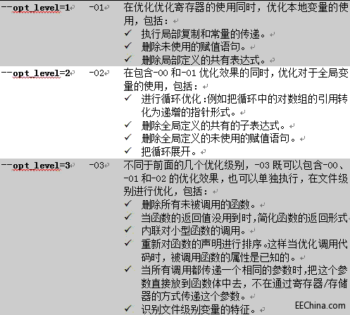

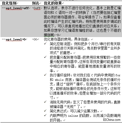

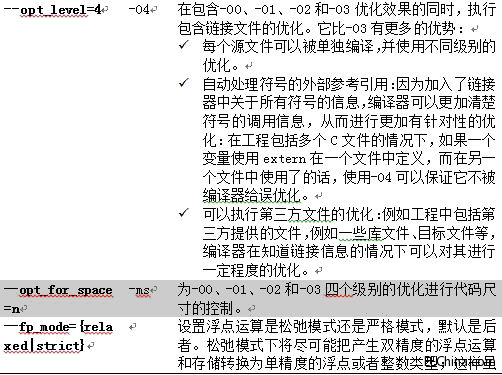

  如果我们使用C语言进行编程的话,编译器除了可以把我们的加减乘除这样的操作转换为ADD、MPY以及相关的寻址、寄存器操作外,还可以在编译产生汇编代码的过程中进行不同程度的优化。优化的过程要根据器件的特点与指令集等进行有针对性的配置,所以在不同的器件上同一段C代码优化产生的结果可能不一样,但是其基本思想都是一致的;甚至是不同公司的编译器,在优化选项和优化效果上面也是基本一致的。在CCS软件的编译器中,我们可以使用的基本的优化级别有5级,如表1所示。需要注意的是,别名就是我们在编译器选项中实际使用的名字,因为字体的原因,看起来可能会有混淆,以-O0为例,其中的第一个是字母O是大写的字母0,表示优化Optimization,而不是阿拉伯数字的0;第二个才是是阿拉伯数字中的零,用数字表示优化的序号或者说优化的程度。
  根据需要,我们可以选择需要的优化级别,例如可以选择优化代码的尺寸,从而减小代码占用的存储器空间;一般情况下使用-O2或者-O3可以实现在代码运行速度、代码占用的存储器空间和编译速度几个因素之间的最优化。但是优化也是有一定的代价的,首先编译的时间会随着优化级别的提高而增加;其次如果我们的代码不够严谨,可能会产生意外的结果,例如某些看起来没用的变量直接被编译器给“忽视”了,但是我们本来保留它可能是有目的的,例如用来做为调试用的变量,结果它被优化掉了而失去了意义,这时我们就需要使用一些特殊的C语言关键字告诉编译器,这个变量用在这里是有其它目的的,不能把它给优化掉,等等;这些以后可以详解。
