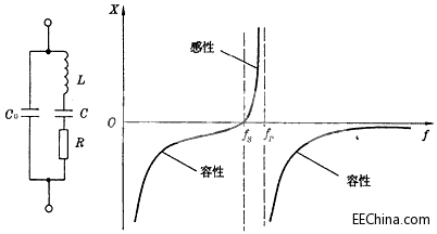

  我们目前常说的晶振都是石英晶体振荡器或者石英晶体谐振器的简称。他们都是利用石英晶体的压电效应制作而成。在石英晶体的两个电极上施加电场会使晶体产生机械变形,反之,如果在晶体两侧施加机械压力就会在晶体上产生电场。并且,这两种现象是可逆的。利用这种特性,在晶体的两侧施加交变电压,晶片就会产生机械振动,同时产生交变电场。这种震动和电场一般都很小,但是在某个特定频率下,振幅会明显加大,这就是压电谐振,和我们常见到的LC回路谐振有些类似。下图是晶振的电气等效电路和电抗频率特性曲线图:
  从图中可以看出,当LCR这个支路发生串联谐振的时候,其串联谐振频率为fs,其计算公式和普通的串联谐振计算公式一样:
当频率继续提高,高于fs时,LCR支路呈感性,这样和C0产生并联谐振,并联谐振频率fp,其计算公式为:
其中由于晶振的特性,C远小于C0,所以fp和fs的值非常接近。通过电抗频率特性曲线图可以看出来,在这个狭窄的频率范围内,晶振整体表现出感性,这样只需要在晶振外部并联合适的电容,就可以组成并联谐振电路。然后把这个并联谐振电路加到负反馈电路中就可以构成正弦波振荡电路。这个合适的电容就是晶振的负载电容。
