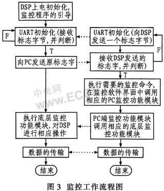

系统的监控功能需要PC机软件和底层软件协同工作来实现,工作流程如图3所示。
图3中左半部分代表底层DSP监控功能程序的流程,右半部分代表PC机监控服务软件的操作流程,中间的虚线代表底层软件和PC机软件之间有数据通讯。
