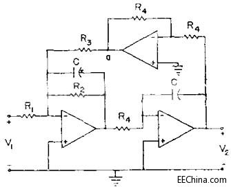

  3.双二次型
深度揭秘——有源滤波器设计
深度揭秘——有源滤波器设计
  双二次型与前面两种电路相比,需要使用更多的元件,但便于调整并具有很好的稳定性,在设计高阶滤波器进行多级级联时更有优势。
