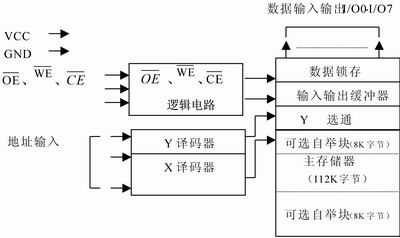

AT29C010A的内部结构如图1所示。
图1 AT29C010A内部结构图

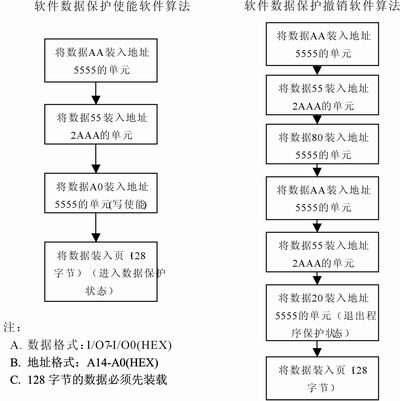

软件数据保护
AT29C010A具有软件控制数据保护的特性,这一特性在ATMEL公司出厂时没有开启,用户可根据需要开启或关闭。一旦开启,在未执行关闭指令之前这一特性始终有效;供电情况的改变不会重新设置这一特性,但需警惕在供电情况改变时随机的编程周期可能改变这一特性。若要开启软件数据保护,必须执行三条针对存放有特殊数据的特殊地址单元的程序指令。当开启软件数据保护之后,所需的程序若要出现,也必须执行同样的三条程序指令。软件保护使能的软件算法必须在程序可能执行之前发送到AT29C010A,所有的软件程序指令要按照分区程序的时序要求进行。在给出软件数据保护的指令代码之后便可进行字节的装载。图2给出了软件数据保护使能或撤销软件算法的流程图。
图2 软件数据保护使能或撤销流程图

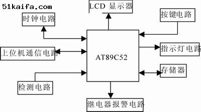

应用实例
下面介绍用AT29C010A作为工业智能检测仪器存储器的一个实际应用,主要用AT29C010A来存储一级汉字库汉字部分、单片机采集处理的数据和仪器设定的一些参数。该仪器采用AT89C52作为中央处理器,AT29C010A作为存储器,74HC373作为地址锁存器,点阵式LCD显示器用作显示图形和字符,X1203作为实时时钟;另外,还有上位机通信电路继电器报警电路,按键操作电路、指示灯电路及检测电路等。图3为工业智能检测仪器框图。
图3 工业智能检测仪器框图

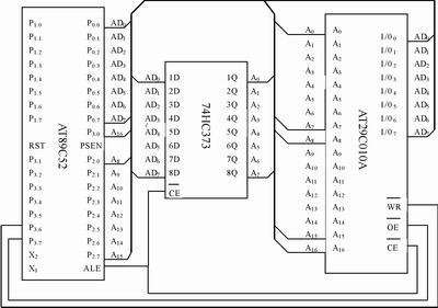

硬件接口电路
AT29C010A存储器与单片机AT89C52的硬件接口电路图如图4所示。用AT89C52的 P0口作为存储器的数据输入/输出端,通过P0口经74HC373输出低8位地址,P2口和P3.0出端作为存储器A8~A16地址,CE接ALE,WE 接WR(P3.6),OE接RD(P3.7)。
图4 硬件接口电路图

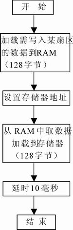

软件注意事项
读取数据过程类似于普通E2PROM。但在写入(编程)时,它和普通 E2PROM不同,AT29C010A是采用按扇区编程,每个扇区大小为128个字节。由于每次写入数据时,整个扇区数据都将重写,因此必须采用数据缓冲区来存放要写入的数据(包括该扇区内已存在的数据)。在此应用实例中,采用AT89C52作中央处理器,它具有256字节内部数据存储器(RAM),用其中128字节(80H_FFH)RAM作为数据缓冲区存放要写入的数据。图5为数据写入流程图。
图5 数据写入流程框图
