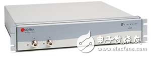

  在设计新型无线设备的研发中,设计人员必须分析底层标准的各个方面。所有的无线规范都涉及射频和调制技术,通常具有基带和射频调制两大子系统。在研发过程中,这些子系统能分别进行独立的和综合的测试分析是非常重要的,因此,需要一个测试仪器能够分别发射和接收射频及基带信号。这种面向系统的测试解决方案不需要像通用实验仪器那样提供许多控制按钮和开关,在面板上只有射频与基带输入输出端口(如图1所示)。应用基于PC的用户图形界面(GUI)软件系统,通过以太网卡接口,能够容易控制和操作测试系统。运行于PC上的分析软件大大降低了测试系统的成本,同时又保持了快速而全面的对信号捕捉和分析能力。
  图1 硬件接口尽可能保持简单——射频输入/输出、基带输入/输出、外部触发输入/输出

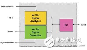

  测试仪器需要产生和分析基于正交调制(如IQ调制)的信号。VSA(vectorsignalanalyzer,矢量信号分析器)分析捕捉DUT发射信号,VSG(vectorsignal generator,矢量信号发生器)用于对DUT的灵敏度和对非理想信号的解调能力进行测试(如图3所示)。
  图3 测试硬件包含VSA、VSG和内部控制模块(例如PC的功能),通过以太网与PC主机进行通信

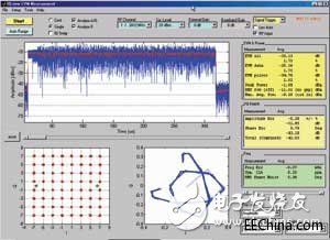

  VSA 和VSG都可以通过PC软件进行控制,利用GUI界面可以控制信号的带宽、功率、衰减等特性。对于VSA而言,GUI界面允许用户选择显示内容以及进行显示设置。例如,用户可以在一个窗口查看频谱、功率谱密度图和子载波星座图。部分或所有视图都可由用户自由选择,同步显示信号的多个信息。

  图4 GUI软件提供了信息量丰富的图形显示以及菜单可选的视图
  例如,当功率放大器上电的时候就可能会出现问题,功率放大器产生的电流将对晶振或者本地振荡器产生频率牵引。典型情况下,如果频率恢复得快,那么很有可能是本地振荡器受到牵引,但是当其恢复较慢的时候,则可能是基准晶振受到牵引。这里以实例说明图形化界面是如何帮助我们判断受到牵引的是晶振还是LO的 (如图5所示)。
  图5 左图中快速的频率稳定过程表明是VCO频推;右图中较慢的频率稳定过程表明是晶振频推
  对于802.11a/g信号,我们使用STS(shorttraining sequence,短训练序列)估算频率误差(图5左图中红线表示STS的平均频率误差),如果在一个包的结尾发现频率误差与STS的计算不同,则代表在封包的内部频率误差有波动。
  图6 左图和中图表示VCO或晶振牵引的影响,右图表示功放开启的影响
