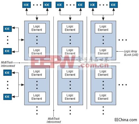

我们再来以cyclone系列为例看看FPGA的内部结构:

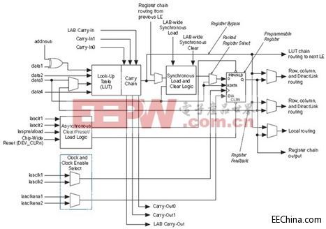

  FPGA内部主要就是由LAB单元,连线和IO单元组成。一个LAB单元又包含若干个LE模块。LE模块是Cyclone FPGA的基本逻辑单元,下图是LE模块的具体结构:
  初看上去好像比较复杂,其实最主要的部分就是LUT查找表模块,以及后面的D触发器。其他都是一些清零进位旁路等等控制信号逻辑。也就是说查找表是FPGA最根本的逻辑单元。Cyclone FPGA使用的是4输入LUT查找表。我们设计的逻辑电路最终都是通过EDA工具把所有可能的结果计算出来然后储存在查找表里面。每次根据输入信号查找对应的结果,然后输出就可以了。也就是说FPGA的工作更像是一个RAM,根据不同的输入信号(地址)输出相应的数据。

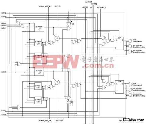

  从原来的一个4输入查找表加D触发器变成了两个6输入查找表加两个D触发器。再进一步细化查找表的结构图如下:
  一个6输入查找表又可以细分为一个4输入查找表和两个3输入查找表。无论结构怎么变,只是出于对资源优化利用考虑的改变,基本的LUT查找表方式没有变。但是新出的MAX II系列和MAX V 系列CPLD则从根本上模糊了CPLD和FPGA的区别。通过阅读芯片手册我们可以发现,两个系列的CPLD虽然名字没有变,但是架构已经完全是与FPGA相同的系统架构了,最小单元也变成了LUT查找表,宏单元已经消失不见了。也许和CPLD还能搭上关系的就是两个系列把配置电路集成到了芯片当中,在实际使用中和原有的CPLD保持了相同的使用习惯。可以说两个系列的产品已经是披着CPLD外衣的FPGA了。
