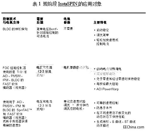

  针对以上问题,TI在C2000系列DSC上面(目前支持TMS320F2806xF系列,包括(80和100管脚的69F, 68F和 62F)提出了InstaSPIN 电机解决方案,在此对其进行一下技术上的解析,希望起到抛砖引玉的作用。
  目前已经开发好的InstaSPIN算法主要面向3个应用场合,如表1所示。
