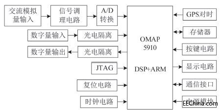

为了检修方便,保护测控装置在设计时采用模块化结构,主要包括交流模拟量输入模块、数字量输入模块、数字量输出模块、按键和显示模块、通信模块、微控制器模块等,其结构框图如图1所示。交流模拟量输入模块包括电压互感器、电流互感器、信号调理电路和A/D转换电路,用于将交流模拟信号转换为能被OMAP5910处理的数字信号;数字量输入模块用于采集负荷开关位置信号、低压断路器位置信号、熔断器熔断信号等普通开关量信号,还可以采集重瓦斯动作跳闸、轻瓦斯动作告警等非电量信号;数字量输出模块主要用于各种保护装置的出口跳闸、信号报警等功能;按键和显示模块主要用于人机交互;通信模块用于与其它智能设备和监控中心进行通信。
OMAP5910中的DSP处理器是实现保护测控功能的核心,主要负责交流模拟量与数字量输入信号的采集、数字滤波、电气量计算、保护逻辑判断、故障信息处理、保护动作出口等实时性任务。OMAP5910中的ARM处理器主要负责处理人机交互、GPS对时、网络通信等非实时性任务。由于DSP处理器和ARM处理器集成在一个芯片内,所以其功耗相对于多CPU结构的硬件平台要低很多,且不存在时钟信号同步问题;DSP处理器和ARM处理器可以通过192K字节的内部SRAM实现数据共享,不存在数据共享和问题,且整个硬件平台具有较灵活的可扩展性,较好地解决了多CPU硬件平台中存在的问题。

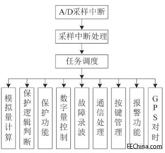

由于VxWorks操作系统采用多任务、优先级抢占机制,因此在编程中把重点放在对任务、中断进行划分和任务调度的实现等问题上。系统主要包括三个中断、一个任务调度和多个任务,三个中断包括A/D采样中断、定时器中断和按键输入中断,任务包括模拟量计算任务、保护逻辑判断任务、保护功能任务、数字量控制任务、故障录波任务、通信处理任务、按键管理任务、报警功能(LCD显示和指示灯指示)任务和GPS对时任务。实时多任务调度是整个系统的核心,是保证多个任务合理有序地执行的关键,设计时将任务调度放在数据采样中断处理中执行,其任务调度框图如图5所示。
