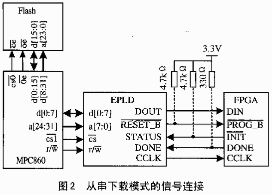

本设计中用1片Intel W28F1283A150 Flash作为BootFlash对MPC860进行加电配置,其多余的存储空间完全可以存放下FPGA所需的配置文件。加电复位、系统启动后,由MPC860处理机与EPLD配合,控制FPGA配置文件的下载过程,完成对FPGA的配置。使用MPC860可以对FPGA十分方便地进行配置,甚至可以通过MPC860的网络功能对FPGA进行远程配置,节省了因采用专用配置芯片所耗费的电路板及其成本。本文主要介绍如何用MPC860对Xilinx公司的Virtex II系列的FPGA进行配置,其原理同样适用于别的FPGA芯片(包括Altera公司)。

用MPC860对FPGA进行配置,实质上就是用MPC860和EPLD来仿真JTAG接口的下载时序,完成对FPGA的下载。JTAG的有效引脚只有5个,分别是nConfig(PROG_B)、nStatus(INIT_B)、Conf_Done(DONE)、DClk(CCLK)、Data0(DIN)。其中nConfig用于使FPGA进行到下载状态,nStatus时不否出现CRC校验错误,Conf_Done用于表示下载完成,而DC1k的Data则是用于在下载时产生时钟和数据位的。每一个CD1k时钟周期写入1个bit数据(括号中标注为Xilinx的FPGA对该功能的称呼)。
表1所列为下载信号定义。
表1 下载信号定义
引  脚方向(对FPGA)说    明
Data0输入数据引脚
DClk输入同步时钟,由外部时钟源或控制信号提供
NConfig输入异步复位引脚,用于异步复位配置逻辑
Conf_Done输出配置状态
nStatus输出下载状态

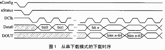

(1)启动下载时序
在nConfig引脚上产生1个超过2μs的低脉冲,等待nStatus回应1个低脉冲以及Conf_Done。变低。这时候表明FPGA已经进入到了下载状态,等待至少5μs以后就可以开始下载了。
(2)下载时序
从串下载模式的下载时序如图1的所示。
在Data0上逐位地产生要下载的数据,同时在DC1k上产生时钟。数据必须在时钟的上升沿之间50ns有效,时钟高电平和低电平的时钟都不能小于80ns。这一过程一直持续到全部数据下载完成。在下载过程中可以出现相对较少时间的等待状态,而不会中断下载进程。如果发生错误,nStatus将被拉低,FPGA退出操作,必须重算1~3步骤。
(3)结束下载
在数据都下载完成以后,需要继续给FPGA提供若干的时钟,时钟要至少等到Conf_Done变高为止。
(4)启动器件
Conf_Done被释放,被外部拉高。
MPC860处理机控制从串下载模式的信号连接示意如图2所示。

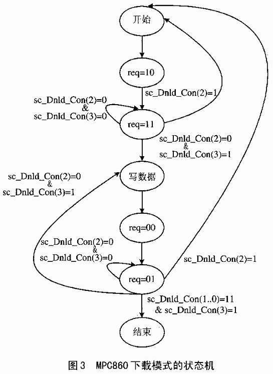

4 MPC860下载模式的软件(状态机)设计
MPC860下载模式的状态机的实现是由PCM860处理器和EPLD协同来完成的。MPC860通过写入Sc_Dnld_Req(1..0)来控制状态机的下一个状态,通过判断EPLD中寄存器Sc_Dnld_Con(3..0)的内容来决定流程的跳转。
图3中状态req=“x”代表向EPLD的寄存器Sc_Dnld_Req写入数据“xx”。
其中,Sc_Dnld_Req(1 downto 0)使MPC860通过这个寄存器向EPLD发出指令,控制下载过程:
10——通知EPLD作好向FPGA发nconfig的准备工作;
11——通知EPLD开始向FPGA发出nconfig命令;
00——通知EPLD作好向FPGA下载数据的准备工作;
01——通知EPLD开始向FPGA逐位下载1个字节的数据。
如果下载过程顺序的话,第1、第2步只需在每次下载数据前进行1次,第3、第4步是每下载1个字节数据都要进行的步骤(每次写入下载数据的操作在第3步之前进行,且新数据要写入专门的寄存器Sd_Data_Byte(7 downto 0))。
Sd_Data_Byte(7 downto 0))是下载数据缓存。
Sc_Dnld_Con(3 downto 0)是4bit的只读寄存器。860通过查询这个寄存器的内容判断目标FPGA的当前下载状态,以决定应该发出什么样的指令。其各位代表的意义如下所述:
①Sc_Dnld_Con(3) ——为0时表示不可以发送新数据到EPLD,为1时允许发送数据;
②Sc_Dnld_Con(2) ——为0时表示工作正常,为1时表示下载过程中断;
③Sc_Dnld_Con(1) ——目标FPGA返回的nstatus信号;
④Sc_Dnld_Con(0) ——目标FPGA返回的conf_done信号。
