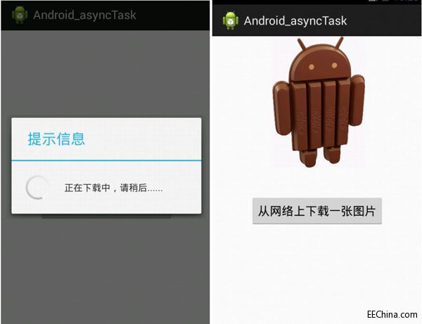

①下载图片时,弹出一个ProgressDialog,但是不显示实时进度
我们来看看布局文件:
xmlns:tools="http://schemas.android.com/tools"
android:layout_width="match_parent"
android:layout_height="match_parent" >
android:id="@+id/imageView"
android:layout_width="wrap_content"
android:layout_height="200dp"
android:layout_alignParentRight="true"
android:layout_alignParentTop="true"
android:scaleType="fitCenter"/>
android:id="@+id/button"
android:layout_height="wrap_content"
android:layout_below="@+id/imageView"
android:layout_centerHorizontal="true"
android:layout_marginTop="41dp"
android:text="从网络上下载一张图片" />
就是很简单的一个ImageView控件和一个Button控件,当点击Button控件时,弹出一个ProgressDialog,然后开启一个异步任务,从网络中下载一张图片,并更新到我们的ImageView上。这里还要注意一点,如果我们要使用手机访问网络,必须还要给其授权才行,在后续的学习当中,将会详细讲解Android当中的授权的知识。我们来看看

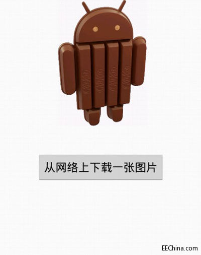

我们来看看效果图:

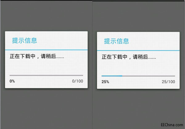

②带有进度条更新的下载一张网络图片
下面这个代码示例,将会在下载图片的时候,显示进度条的更新,配置文件都不变,我们来看看Activity代码:

我们来看看效果图:
这样我们就能够通过AsyncTask来实现从网络中下载一张图片,然后将其更新到UI控件中,并时时刻刻的更新当前的进度这个功能了。
