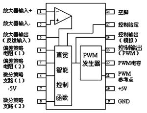

CB3LP是函数型模糊控制芯片,它集成了一个函数化模糊推理,即直觉智能控制函数,一个运算放大器和一个PWM发生器,用于构造智能控制器。CB3LP的控制给定输入和反馈输入均为模拟电压信号;控制输出分为模拟和PWM两路输出,客户自选;通过改变外电路器件,可以加入双模态控制和智能积分运算。其引脚功能参见图1。
图1  CB3LP内部原理框图

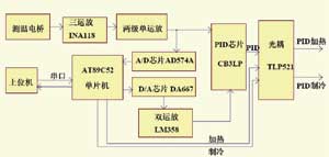

图2所示是CB3LP芯片在温度控制系统中的原理框图。上位机通过串口发出给定温度信号给单片机,经DAC芯片(AD667)转换成模拟信号,由双运放LM358放大后,加到CB3LP芯片的控制给定输入端;同时,测温电桥将PT100铂电阻转变成微弱的电压信号,经过三运放INA118和两级单运放3140放大后,分两路输出,一路到CB3LP芯片,另一路到ADC芯片AD574,转换成数字信号后送至单片机和设定温度进行比较,控制单片机输出加热、制冷控制信号。最后,再通过光耦和CB3LP芯片输出的PID控制信号混合输出已经PID调节好的加热、制冷控制信号给半导体制冷片的电源换向电路,实现制冷片的加热和制冷精确控温。
图2  CB3LP芯片在温度控制系统中的原理框图

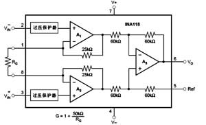

由PT100铂电阻转变成得微弱的电压信号,经三运放集成电路INA118放大10倍左右。INA118内部原理框图如图4所示。放大倍数 G=1+50kΩ/R12=1+50/5.1=10.8。经过三运放放大后的电压信号再经两个3140单运放放大加到CB3LP芯片的放大器同名输入端1 脚,同时也加到AD转换芯片U11(AD574)的13脚,转换成数字信号后送给单片机89C52,和设定温度进行比较,控制单片机P13、P14输出加热、制冷控制信号。
图4  INA118内部原理框图

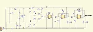

图5是单片机及其外围电路图,由ATMEL 89C52组成了单片机系统,AD和DA部分都使用了12bit转换芯片(AD芯片AD574A,DA芯片DA667)以提高控温精度。AD574A是美国模拟数字公司推出的单片高速12位逐次比较型A/D转换器,内置双极性电路构成的混合集成转换芯片,具有外接元件少、功耗低、精度高等特点,并且具有自动校零和自动极性转换功能,只需外接少量的阻容件即可构成一个完整的A/D转换器。AD574A共有12根数据线,AT89C52的P0与AD574的高 8位数据线直接相接,AD574A的低4位数据线与单片机的高半4位P0.4〜P0.7直接相接,数据的读取是依靠单片机的控制线进行分时选通进行。 AD574A的12和8脚是数据格式选择端,高电平时,12位数据同时有效;低电平时第一次输出高8位,第二次输出低4位有效,高4位为零。本电路此脚接地,选择用2次输出16bit数据,其中的12bit数据是我们需要的。AD574A的4脚A0/SC是字节选择线,在转换期间,当A0为 0,AD574A进行12位数据转换;当A0为1,AD574A进行8位数据转换,P2.3接A0。P2.2接读转换数据控制脚R/C,R/C是读/启动信号,高电平读数据,低转换。STS是工作状态输出端,高电平表示正在转换,低电平表示转换完毕。AD574的13脚为被测电压的输入端,接收来自测温电路的放大信号,因为还使用了一片AD667 D/A转换芯片,所以CS端受单片机控制,转换器使用±12V电源电压供电。
图5 单片机及其外围电路图

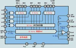

AD667也是美国模拟数字公司推出的单片高速12bit的D/A转换器,控制信号端如下:CS:D/A锁存器片选端(低电平有效),只有 CS端为有效信号时,才会启动锁存器。REFout:参考输出。REFin:参考输入。SPAN(10),SPAN(20):10V、20V量程。 SUM:求和端。
数字输入信号:DB0~DB11为数字输入端,和单片机P0口相连,和AD574A一样,数据的读取是依靠单片机的控制线进行分时选通。 A0~A3为地址译码输入端,AD667的9脚Vout为模拟量输出端,其输出电压范围可通过硬件编程选择,并可实现单极性和双极性输出。此脚输出的模拟信号经过双运放LM358(U5)放大后加到CB3LP芯片的控制给定输入端15脚。AD667的内部框图如图6所示。
图6  AD667的内部框图

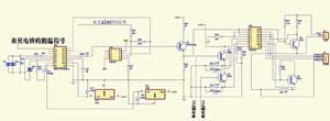

图7所示是CB3LP芯片控制电路图。从上位机即PC给出的设定目标温度值通过串口送到单片机 89C52,由DA转换芯片U12(DA667)转换成模拟信号,经过双运放LM358(U5)放大后加到CB3LP芯片的控制给定输入端15 脚;CB3LP的PWM控制输出端13脚输出PWM信号,经Q2射级跟随加到光耦合器U6(TLP521-4)的1、3端,由U6的16、14端输出;U6的16端输出的控制信号加到三极管Q6的基级,经集电极输出回到U6的12端。P13输出的加热控制信号控制三极管Q3的导通,控制光耦U6的5 脚,即控制光耦U6的12、11的导通与截至,在导通的情况下,由CB3LP芯片控制的信号经过U6的12、11给出经过PID调节的加热信号。光耦U6 的14端输出的控制信号加到三极管Q5的基级,经发射极输出回到光耦U6的10端。P14输出的制冷控制信号控制三极管Q4的导通,控制光耦U6的7脚,即控制光耦U6的10、9脚的导通与截至。在导通的情况下,由CB3LP芯片控制的信号经过光耦U6的10、9脚给出经过PID调节的制冷信号。
