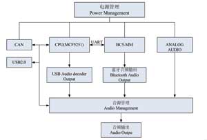

图1为车载娱乐设备的硬件结构图,包括电源管理、音频输入输出及音源管理、处理器及其外围电路、USB接口及其供电保护、 CAN接口等几个部分。
图1  车载娱乐设备硬件结构图
如图1所示,系统采用BC5-MM+32位外部嵌入式处理器的双处理器结构设计,蓝牙部分用BC5-MM实现。下面,首先介绍该芯片的关键特性,然后介绍其RF子系统的电路设计。其芯片特性如下:
