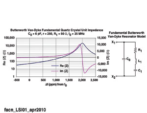

体波石英晶体元件的基本谐振原理可以使用巴特沃斯Vab-Dyke模型建模,如图1所示。该模型中 R1、L1和C1组成谐振支路,可以等效石英晶体的压电特性。C0代表石英晶体谐振子两个电极之间的
电容
和封装引脚X1与X2之间的封装电容。C0的值可以通过在晶体封装引脚之间增加板级电容而增加。
图1 通过巴特沃斯Van-Dyke模型建模的石英晶体元件模型
一个25MHz AT方向切片的石英晶体引脚X1和X2之间的实际和等效器件(等效电容等)所产生的共振频率如图1所示。在振荡支路中,当振荡频率远低于或高于串联谐振频率,其阻抗被电极电容C0所控制。当振荡频率接近振荡支路串联谐振频率时,阻抗由振荡支路的谐振特性所支配。当振荡频率非常接近串联谐振频率时,实际器件的阻抗大约等于
电阻
R1,等效器件的阻抗大约是0。

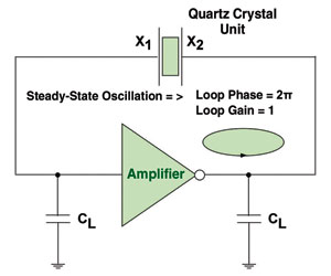

在普通皮尔斯振荡电路(Pierce Circuit)中,石英晶体振荡器拓扑结构的频率主要由石英晶体决定,如图2所示。在稳态时,其振荡频率大约等于石英晶体元件的串联谐振频率,开环增益和开环相位是一致的,分别是2π的整倍数。
图2 皮尔斯振荡电路的频率主要由石英晶体决定
如果皮尔斯拓扑结构的非线性增益大于某个最小值,而且非线性延时提供了满足接近石英晶体单元串联谐振频率相移条件的足够相移,它就可以很好地使振荡频率接近石英晶体串联谐振频率而使振荡器进入稳态。如果振荡能够满足这些条件,当放大器延迟改变时,输入/输出放大器的波形幅值包迹将随着时间增加,直到稳态振荡条件得到满足。在许多情况下,当峰峰值输出幅值达到供电
电压
和地之间的差值时,放大器增益就可以达到一个基本不变的稳态值。
