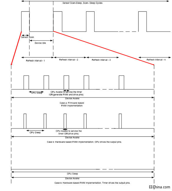

为了优化功耗,电容式传感器通常以扫描-休眠-扫描-休眠的重复程序进行扫描。应按照特定时间间隔扫描传感器,且器件会在连续扫描之间进入休眠状态。一个扫描-休眠周期被称为刷新间隔。 下面给出了扫描-休眠-扫描-休眠周期的时序图。
图1:扫描-休眠-扫描周期
现在我们来着重研究刷新间隔内的器件功率模式。当传感器被扫描时,称器件处于活动模式。传感器扫描完成后,器件继续处于活动模式,这期间CPU处理传感器数据,驱动LED、蜂鸣器等输出,并将传感器数据传输到主机。这步完成后,器件才进入休眠模式。

有些高级器件,包括赛普拉斯的PSoC4等ARM cortex-M器件,能在CPU进入休眠状态的同时让定时器等外设在后台运行。我们以前了解了有两种方法可以实现PWM:
a.在基于固件的实现方案中,我们使用定时器中断来驱动PWM。最好的方式是:只要中断未被触发就让CPU处于休眠状态。一旦触发中断,CPU立即唤醒以服务该中断。ISR必须保持越短越好,以获得更佳的功耗。
b.当使用硬件PWM时存在两种情况。第一种情况是使用具有比较功能的定时器,该定时器不能直接驱动引脚。这种情况的功耗比较低,原因在于确定PWM的占空比时ISR只驱动引脚而不驱动逻辑,因此CPU唤醒的时间较短。第二种情况是使用能直接驱动输出引脚的定时器。这种情况下不需要唤醒CPU来服务任何ISR,因此能进一步改善功耗。
以下的图2给出了不同情景的CPU状态。为了简化,图中未显示CPU唤醒以处理传感器数据的部分。
图2:基于固件和硬件的PWM实现方案中的CPU状态
