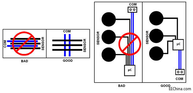

本节我们将讨论在设计具有电容式传感器和开关线路(例如LED、通信)的系统时所需遵循的重要布局设计规则。开关迹线与电容式传感器迹线并行布置会使感应系统的开关噪声结合在一起。由于我们试图以毫微微法拉级(fF)的分辨率测量电容,因此感应模块对串扰噪声就会很敏感。只要传感器迹线具有固定参考(例如并行的地线),感应系统就会具有恒定电容,但是,开关迹线会在接地与高阻抗或VDD间快速切换,从而改变参考值,进而导致电容变化。因此,在布线时应遵循的方法是决不能让开关迹线与感应迹线并行放置。图1给出了推荐的布局布线图。
图1:推荐的布线图
