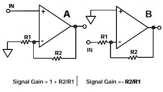

一、先看开题电路图例,引出简单的问题
图1. 同相、反相放大电路
上面是什么电路,大家不屑言说,不就是放大电路嘛,同相放大、反相放大,没什么可说道的!

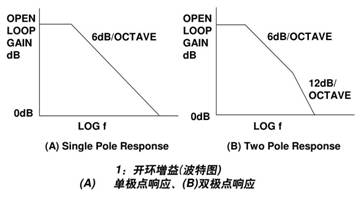

我们常用VFA运放有单位增益稳定地有非单位增益稳定地,参见图5,两种类型的频响,也就是完全补偿运放和非完全补偿运放,二者各有各的优缺点,在设计中互为补充,历史选择了他们的共存。图5分别为单级点完全补偿的单位增益稳定的运放和非完全补偿的单位增益不稳定的运放。这里的稳定也就是闭环应用中的稳定性问题,开环时运放的增益等各项指标的离散度比较大,线性区太小,这里也不多述。闭环我这里也就只涉及到负反馈闭环。本篇讨论的运放都默认为VFA型近理想运放,且放大电路都为负反馈。
图4 不同稳定性的运放频响

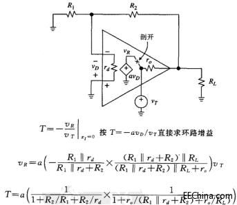

提到这个图,意在指出环路增益是不依赖与输入输出信号的一个自我运行的环,再如下图详细说明:
图6 负反馈的环路增益求解原理
我们在求解环路增益T时,直接把输入信号(短路)接地,把环路在某一点断开,再注入测试信号VT,获取另一断点处环路反馈回来的信号VR,求出二者比值T=-VR/VT=Aβ(@VIN=0),
废话半天也就是要得到一个结论:环路增益的确和我们的目标信号的位置无关的,目标信号都是要短路的。同时断点的选取的也可以是任意的,可以是输入端也可以是输出端,就看自己是否方便去求。正如下面负反馈与运放结合的例子:选择输出点作为断点,来求解环路增益:
图7 运算放大器环路增益求解过程
输入信号短接为0,断开输出某点,沿着回路2次利用分压比计算,求出T= -VR/VT,
对于近理想运放,认为Rd接近无穷,ro接近于0,以上T的计算公式就近似化简为我们熟悉的公式:
T=a/(1+R2/R1)=aβ
顺便说明一下:在闭环应用中,对于近理想运放,由于噪声是无处不在的,我们一般直接认为噪声增益和反馈系数之倒数等效。这个自己用心想一下就明白了。

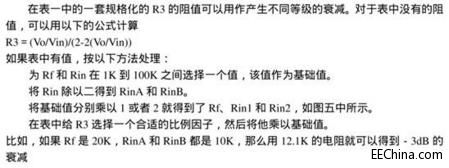

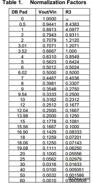

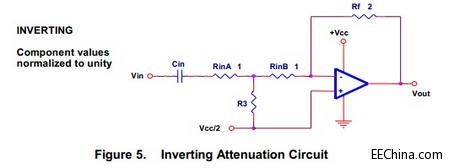

2、实例二,也很经典的电路:运算放大器用于衰减器的配置电路,如下图
图8 运放构成的稳定地衰减器
都说运放不适合做衰减器,毕竟对于大多数运放都不适合工作于单位增益以下。但是只要明白其中奥妙所在,电路稍微一变形,就能做出稳定地衰减器出来,参照TI的技术文档A Single-Supply Op-Amp Circuit Collection。这篇文章很值得看,即使里面有些错误地配置电路,但主体还是很经典的。衰减器这一电路的技术关键,也同样是噪声增益决定电路稳定性这一方法。兼顾设置目标信号的衰减率,和加大噪声增益满足电路稳定性,一石二鸟,就有了上面的电路和对应的配置表。对于图中电路的噪声增益和信号增益大家可以自行运算试试。总之保证一点----噪声增益足够大后就不怕电路不稳定,即使信号增益是衰减的远小于1的。

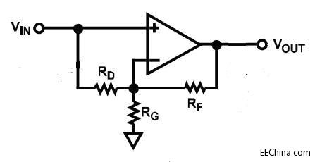

3、实例三:噪声增益补偿电路,
电路图如下,信号增益是多少,噪声增益是多少,有效带宽是几何?
图9 提高噪声增益加强电路稳定性
是不是感觉电路很别扭,在实际应用中还是很重要的。
先说这个电路的用武之地,前文提到了VFA运放的两种类型,即完全补偿型和非完全补偿性运放,那么上面的电路即是针对非完全补偿型运放应用于较低信号增益情形下的经典电路。
这里再啰嗦几句,有人会问为什么有单位增益稳定地运放还要考虑单位不稳定的运放呢?前文说了二者各有优点。非完全补偿的运放,具有无与伦比的带宽和压摆率,这种高性能使得此种运放的存在是必然的。比如OPA847,ADA4895等运放。当我们想用优越的带宽和压摆率指标,却又不需要那么大增益时,就有了上面这个电路的经典应用情形出现了。
分析一下:初略考虑,由于虚短存在,RD两端电压差差不多为0,所以对于VIN而言没有负载效应。
即VIN的增益依然和没有RD时是一样的,为AV=1+RF/RG   。
但RD的加入必然使得反馈环路中的反馈系数大大减小为β=(RD||RG)/[(RD||RG)+RF];
也就是说噪声增益Av-noise=1/β=1+RF/(RD||RG),(注:RD||RG的值可以很小于RG)
总之,RD的加入使得噪声增益大大增加,信号增益不受影响,同时能够保证放大电路的稳定性,也充分利用了非完全补偿型运放的优越特性。这是一石三鸟的事情。当然具体设计参数和优化方式只能因地制宜,这里只讲基础的原理:就是各种增益、实际带宽等参数的获取。
