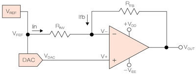

图2所示为简单的双极性输出电路,电路包括单极性DAC、高精度电压基准和高精度运算放大器
图2. 典型双极性输出工作电路。
该电路的输出功能基于对理想运算放大器的两个常见假设:
1) 运算放大器的输入电流为0。
2) 稳态条件下,V+输入电压等于V-输入电压。
根据基尔霍夫电流定律,V-节点的公式为:
(公式1)
从式1中解出VOUT,并利用VDAC代替V-:
(公式2)
实际上,我们已经推导出差分放大器的公式,其中第一项为同相输入,第二项为反相分量,每一项具有各自的增益。
由于DAC输出VDAC是输入编码及基准电压的函数,式2可写为:
(公式3)
如果RFB = RINV,其比值为1,则可进一步将该式简化为:
(公式4)
所以,双极性工作允许输出在-VREF至+VREF之间摆动,增益为单位增益。表1所示为根据式4得出的图2中理想16位DAC采用2.5V VREF时的理想双极性输出数据与对应的编码。

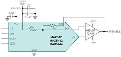

通过附加的外部高精度运算放大器,单极性、16位、非缓冲DAC可实现双极性电路。16位MAX542和MAX5442 DAC就是其中两个例子,利用集成的0.015%(最大值)匹配电阻RFB和RINV很容易实现双极性输出摆动输出(图3)。使用这些DAC时,无需复制输出缓冲器,节省PCB基板面,为用户提供使用简单、极具性价比的方案。
图3:这些16位DAC使用外部运算放大器提供双极性输出。

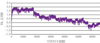

该方案要求最新一代的运算放大器,例如MAX9632。图3所示的DAC双极性工作的INL和DNL的图如图4至图7所示。INL计算使用的是HP3458A万用表测得的非调节数据,采用端点法。
图4:MAX542A的双极性输出INL。

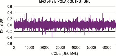

图6. MAX5442A的双极性输出INL。

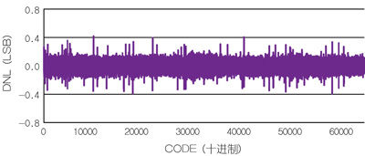

图7. MAX5442A的双极性输出DNL。
