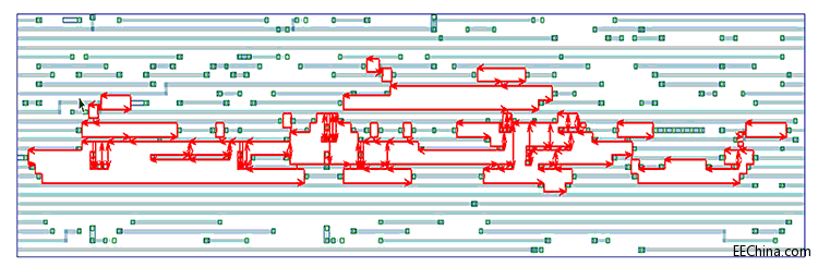

图1:较长的全局奇回路违规
布线程序必须能够自动理解颜色,检测并修复多重图案拆分违规,还能够对其进行验证。传统的 DRC 违规往往是局部的,多重图案拆分违规与之不同,如图1所示,它们在本质上可能是全局性的,不仅会影响多个形状,还会在奇回路修复过程中使计算变得极其密集和困难。对布局的任何干扰都有可能产生新的多重图案拆分违规,使信号完整性收敛和多重图案拆分收敛变得极具挑战性。
