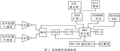

1 仪器基本原理框图及功能框图
整个仪器主要分为以下几个部分?信号拾取单元、模数转换单元、键盘与显示单元、8051单片机系统单元、RS-232通讯单元以及数模转换单元。整个原理框图如图1所示。
仪器的工作过程为:用光纤将物体的辐射传导至探测器,探测器输出电信号完成光电转换;利用信号拾取单元将电信号调理,然后将电信号经过A/D转换成数字信号用8051单片机处理;在单片机中用软件完成被测物体温度的非线性校正、温度补偿等功能。经过单片机处理后利用D/A转换将温度信号转换成0~5V的电压信号输出。

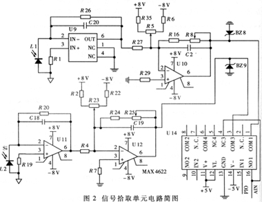

2.1信号拾取单元
由于测量的温度范围广,只使用一个光电探测器不能适应整个范围内的信号检测。所以将温度范围一分为二,用两个探测器两条光路来实现信号的检测。两个通道的电路大体相似,但由于信号的强弱不同,在系统中所选用的运放不一样。其中低温段所使用的运放为OPA129。OPA129是B_B公司的超低偏置电流运算放大器,低漂移、低噪声、高开环增益,适合于将光电转换信号放大。从热力学中玻耳兹曼定律可知,信号与温度的四次方成正比。在温度较低时信号很弱,采用OPA129;而温度较高时则使用OP27运放。两路分别都有调零和调增益功能,两路信号输入到一个数字开关MAX4622。MAX4622是一个单刀双掷数字开关,它的导通电阻最大为5Ω。MAX4622的通道选通信号由程序根据当前温度的高低来控制。如图2所示。

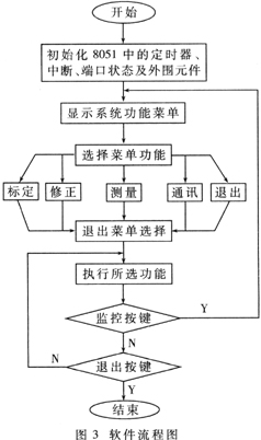

系统软件的设计完全按照结构化的程序设计方法来完成 ,将整个程序细分为若干个子程序(模),方便调试与检查。开发系统采用Franklin C51编译器和伟福仿真器,利用C51语言使得整个软件开发变得简单、快速、易于调试。整个软件流程见图3。下面就几个主要的子程序作一简单的介绍。
3.1 初始化子程序
在初始化程序中,主要对8051的系统资源,包括定时器、中断、串行通讯、LCD显示、8255A等进行初始化工作。
3.2 LCD显示子程序和键盘输入子程序
在显示程序中,完成显示功能菜单的任务。菜单显示的字符利用LCD显示控制器HD61830的字符集中的资源,菜单为滚动式,通过功能键可使光标从上往下移动,当移至最下一行时,屏幕开始滚动显示。利用软件程序扫描8255A的PA和PC口得到按键的键值,函数返回键码。
3.3 A/D转换子程序和D/A转换子程序
A/D转换结果的读入采用查询方式。通过查询MAX191的BUSY端的信号来判断转换是否结束;12位的转换结果需要两次读取,然后拼接成12位的结果。如果为了使外部干扰的影响减小可采用软件滤波。对于温度信号一般来说是缓变的,可采用一阶滞后滤波或中值平均滤波等。D/A转换是直接将12位的数据送入MAX508的缓冲器即可实现数摸的转换。
3.4 RS-232通讯子程序
通讯中将12位的数据分成两次传送,在计算机中采用VC++6.0中的一个通讯控件MS Communications Contro16.0来实现串口的通讯程序。在接收到测量数据后,可进行一系列的数据处理与分析得到光纤传感测温仪的特性曲线?将此曲线生成电压-温度表存入单片机程序中来计算出温度。
