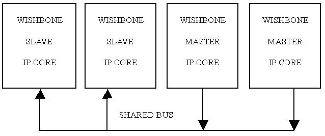

---共享总线(shared bus)(见图1),多个IP核共享一条总线;
---交叉开关(crossbar switch),同时连接多个主从部件,提高系统吞吐量。

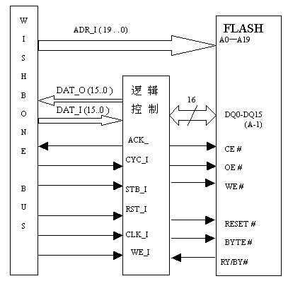

由于OR1200采用的是WISHBONE共享总线,其地址线为32位,数据线也为32位。设计中采用将低位与FLASH相联接,并将接口位度设计为16位。原理框图如图2所示。逻辑接口部分采用FPGA来实现。系统选用Xilinx公司最新推出的90nm工艺制造的现场可编程门阵列芯片Spartan-3来实现接口设计,利用它的可编程性特性带来了电路设计的简单化和调试的灵活性。

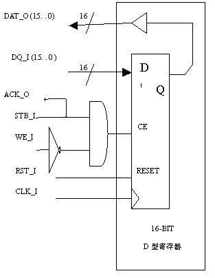

该接口可实现单周期读与块读功能,时序部分与WISHBONE兼容。由于采用的FLASH最大读周期时间至少为90ns,故只有在总线时钟工作在10MHz以下频率时可以直接将ACK_O端口与STB_I端口相联。当MASTER(指令CACHE)发出块读信号时,将发出一个LOCK_O=VIH信号给总线仲裁器,要求总线能不间断提供总线。其对SLAVE(FLASH接口部分)控制信号为:
---WE_I=VIL,CYC_I=VIH,STB_I=VIH,BYTE=VIH
---当MASTER结束块读时发出STB_O= VIL信号即可。其输出接口部分如图3所示。
---该输出接口模块源代码如下:
---module WBOPRT16(CLK_I, RST_I,WE_I,STB_I,ACK_O,DQ_I,DAT_O);
--- //WISHBONE SLAVE interface
---input CLK_I,RST_I,WE_I,STB_I;
---output ACK_O;
---output [15:0] DAT_O;
---//non-WISHBONE interface
---input [15:0] DQ_I;
---reg [15:0] DAT_O;
---always @(posedge CLK_I or negedge RST_I)
---begin :label_A
---if (!RST_I)
---DAT_O<=16'b0;//asynchronous reset
---else if ((STB_I & !WE_I)=='b1)
---DAT_O<=DQ_I;
---else
---DAT_O<=DAT_O;
---end
---assign ACK_O=STB_I;
---endmodule

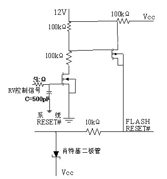

---为了能够对块保护的程序代码进行升级,特别设计了一个12V电源电路来实现暂时块写保护解除功能,如图4所示。利用Am29LV160D芯片提供的暂时块写保护解除模式——即通过对RESET#引脚加VID电压。在该模式下先前被保护的块可以通过块地址选中来进行编程和擦除。并且一旦VID移除所有先前保护的块恢复到保护状态。
图4中RV控制信号处采用了R=5kΩ,C=100pF,以便使得VID电压上升时间与下降时间≥500ns,从而满足相应的时序要求。肖特基二极管的引入保证了系统RESET信号被钳制在Vcc+0.3V以内。总体上来说,该电源隔离电路的引入对整个系统的成本影响很小,而使系统可以在线编程被保护的FLASH存储块。
